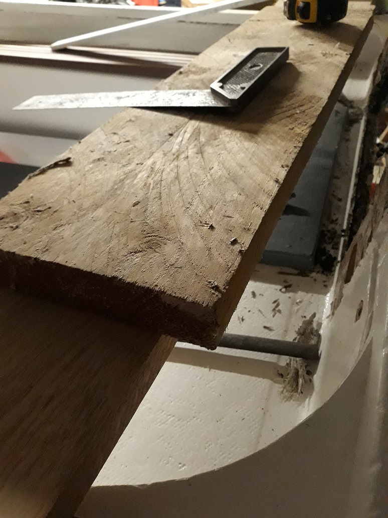

Et en l’imprégnant de G4 au lieu du sika
Re: New Guppy
Messagede phil29 » Jeu Nov 18, 2021 6:39 pm
Le chêne c'est trop gras pour la résine, essaye au G4 mais d'expérience je resterais au sika... le tableau d'origine est en sapelli je pense, voire en gros CP marine. Le G4 est bien sur le CP et le sapin avant de strater polyester, mais le chêne...même pas garanti avec un primaire spécial bois gras!
Re: New Guppy
Messagede gwengolo » Jeu Nov 18, 2021 8:48 pm
vincent a écrit:Je ne refais pas tout le tableau, seulement l'échancrure
Pourquoi, alors, ne pas faire cette "rustine" avec un bête morceau de bastaing en pin et garder cette belle planche de chêne pour "autre chose" ?
En plus, ça irait dans le sens de Phil29 qui voit mal le chêne avec la strat...
vincent a écrit: je vais finalement laisser l'ouverture du coffre arrière par le dessus,
Sage décision. Pus pratique et plus rapide à construire : tu as déjà le capot du coffre ... ;)

Flute. Faut que je trouve un bout de sapin du coup ? La strate prend mieux dessus, c'est ça ? Avant de refaire une bêtise, y'a une essence à privilégier ? De la bête volige ?

vincent a écrit:Faut que je trouve un bout de sapin du coup ?
Moi, je travaille beaucoup avec des morceaux de bastaing d'échafaudage, que mes copains maçons mettent au rebut...
On doit trouver ça en déchetterie... si les préposés ne sont pas trop zélés...

Du coup, fouillage dans mon petit stock de bois et trouvage d'un gros morceau de pin de charpente. :D
Ca va le faire ce bois là en mettant une couche G4 de dessus ?

vincent a écrit:Ca va le faire ce bois là en mettant une couche G4 de dessus ?
Pour la strat, je laisserai Phil29 répondre.
Je dirai juste que tous mes hauts de tableaux rajoutés, ont été faits avec ce genre de bois (Galion, MC15, Guppy, Malouin)... et ça tient...

Oui sapin c'est bon s'il est bien sec et raboté correctement, tu le badigeonne bien au xylophène avant. Le G4 tiendra bien la strate (ne laisse pas sécher plus de 45 minutes avant de strater sinon il faudra poncer).

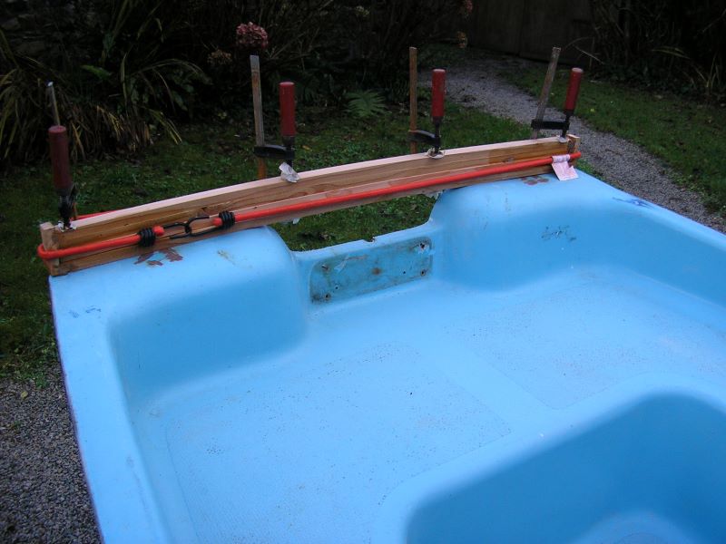

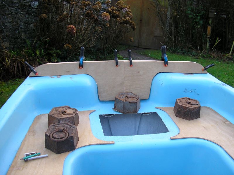

Moi, si j'avais eu une planche comme la tienne, je n'aurais pas pu m'empêcher de faire un haut de tableau entier (comme j'avais fait sur le Varech)....
Photo avant "bouchage" de la grande encoche dans le tableau (en cours de fabrication, toi tu pourrais tout faire d'un seul tenant).
Encoche bouchée et haut de tableau "en cœur".
