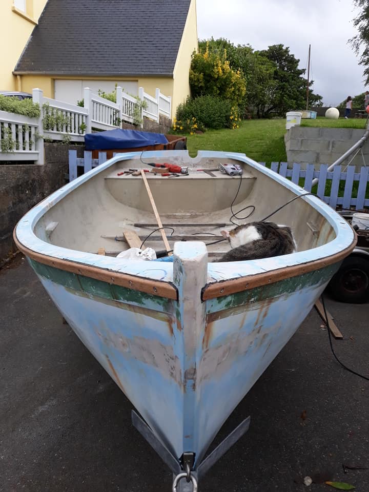

Prochaines étapes, nettoyage HP, mise à l'eau pour le marquage de la ligne de flotaison, pose de la bande molle, des listons.
Restera la peinture, le banc et boiseries et la pose de l'accastillage

gwengolo a écrit:Si je comprends bien, ton liston est composé de deux tasseaux ?
Tu vas les poser ainsi ? (collés l'un à l'autre)
Non, ils sont posés comme ça pour l'instant juste pour les contraindre. Je n'ai que 4 serre joints... sont donc superposés sur le même bord les listons babord et tribord... ;)

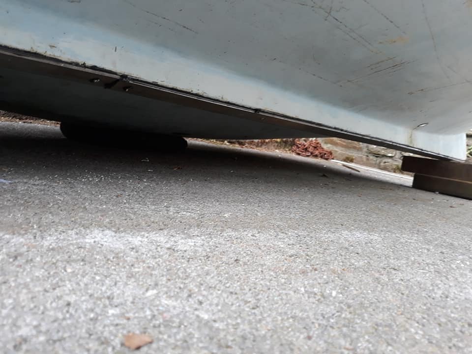

Aujourd'hui, RTT. Le matin, transaction et l'après midi, gros chantier sur le petit canot !
Pose de la bande molle ! Et sans histoire ! :D
Re: New Beneteau
Messagede vincent » Ven Juin 26, 2020 9:04 pm

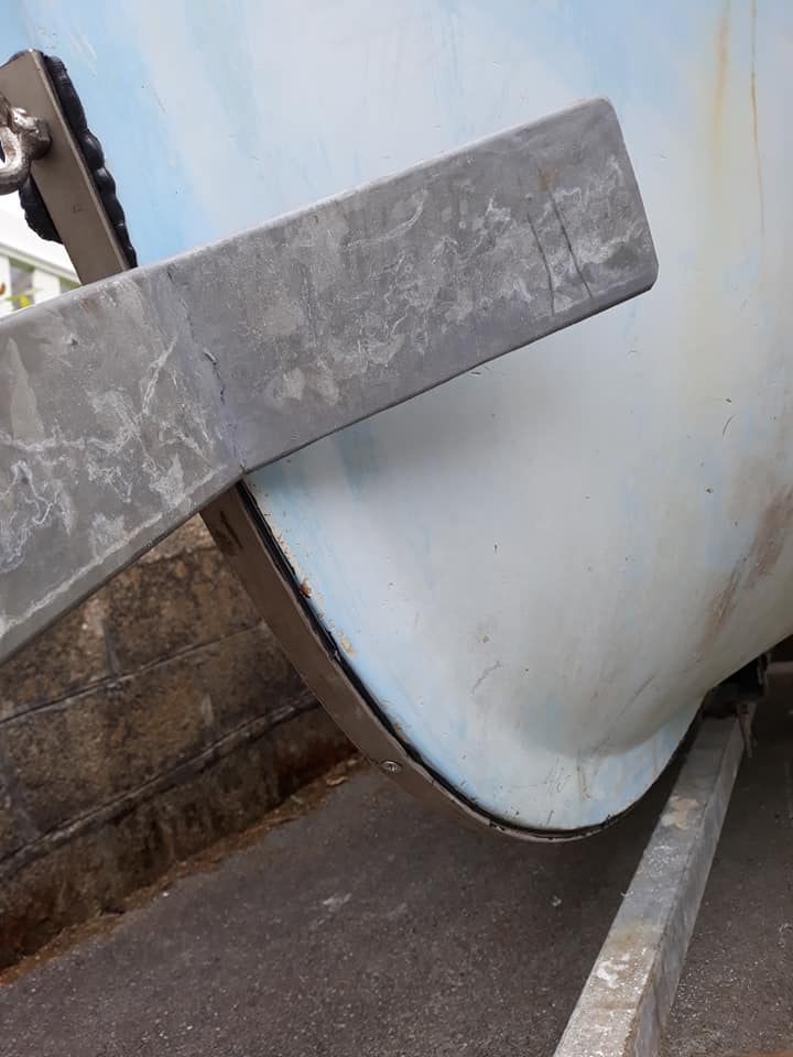

Les photos sont chronologiquement à l'envers....
Donc dépose du bateau de sa remorque, abattage de carène et c'est parti !

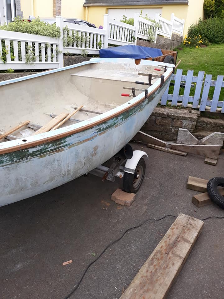

2 vis de posées aux extrémités pour faire les autres trous, re dépose et encollage au Sikka. Repose de la bande molle avec toutes les vis ce coup ci mais sans serrer pour ne pas vider le plan de joint. Serrage définitif 2 heures après. L'anneau traverse l'étrave et est boulonné dans le coffre avec une contre plaque. La photo 3, anneau en approche avant le serrage définitif.

La journée n'étant pas finie et la cartouche de Sikka étant ouverte : les listons ! J'ai bien compris que les 2 listons vous empêchaient de dormir, donc, en avant.
J'ai repéré, sans trop faire gaffe, les trous des anciennes vis et fait une marque au milieu de chaque intervale. Positionnement des listons au serre joint, puis trous, fraisage et vissage. Tout le long. Aprés je redévisse tout le monde de 2 cm et y met le Sikka. Serrage définitif 2 heures aprés.
J'ai dit que j'avais pas fait gaffe, bah, j'aurais du car j'aurais mis moins de vis qu'à l'origine !
Re: New Beneteau
Messagede vincent » Ven Juin 26, 2020 9:30 pm
Bon, j'ai eu le droit à ma petite galère.... serrage un poil optimiste et crac ! Bon, comme ils dépassaient de 40 bons centimètres sur l'arrière, dépose et découpe 10 cm plus loin d'un nouvel angle...

vincent a écrit:serrage un poil optimiste et crac !
Ah oui ! Le bois qui éclate à cause d'une vis trop enfoncée, c'est un grand classique.
Il faut dire que tes listons ne sont pas larges et les vis bien enfoncées.
