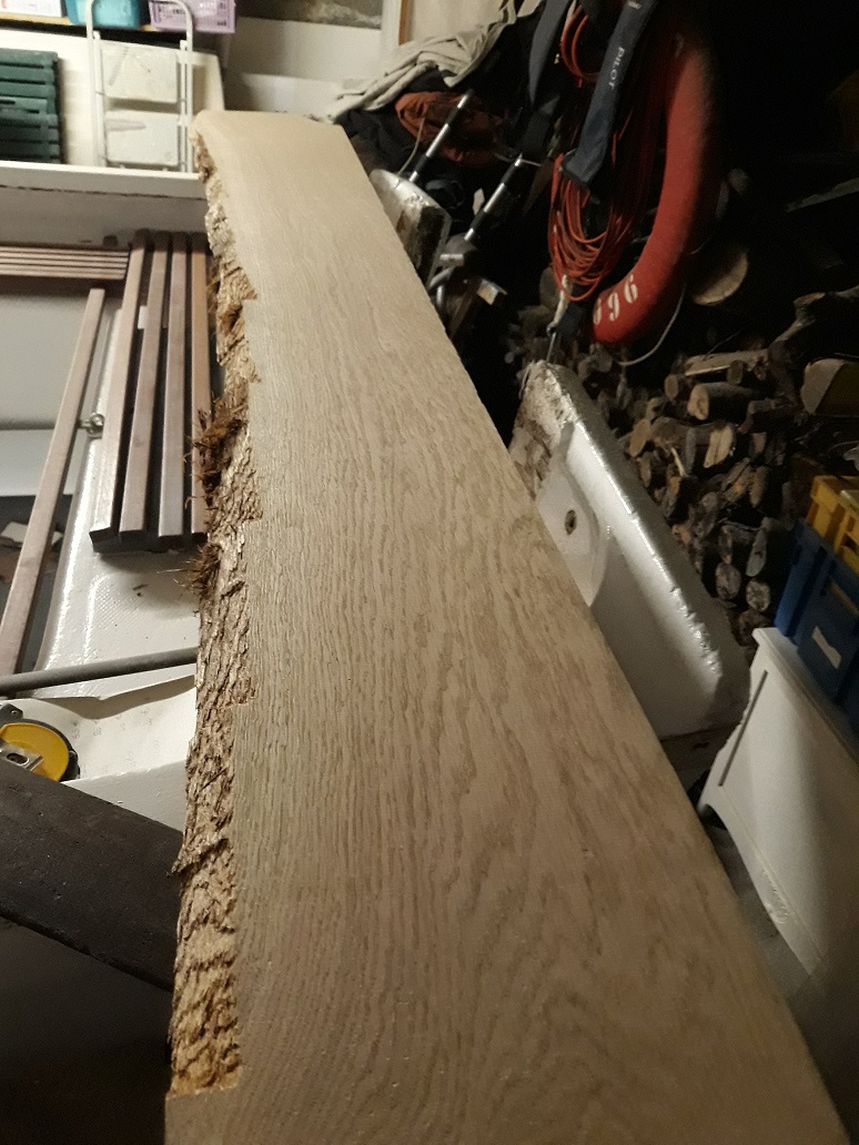

Rien de spectaculaire, si ce n'est que j'ai dégotté un bout de plateau en chêne pour refermer l'ouverture pratiquée dans le tableau arrière. Bon yapluka ! :lol:

18 lures pour 20 cm de large, 200 cm de long épaisseur 2.5 cm. Ramener au prix du morceau de contreplaqué qu'il me fallait, je trouve que ça va. ;)

Messagede papou » Jeu Nov 18, 2021 1:48 pm
vincent a écrit:Rien de spectaculaire, si ce n'est que j'ai dégotté un bout de plateau en chêne pour refermer l'ouverture pratiquée dans le tableau arrière. Bon yapluka ! :lol:
c'est le genre de découpe, faut pas se gourer, tu fais un genre de gabarit pour les cotés?

Messagede gwengolo » Jeu Nov 18, 2021 3:36 pm
papou a écrit:tu fais un genre de gabarit pour les cotés?
Je me suis fait la même réflexion : le carton de machine à laver peut être utile...
Jolie planche en tout cas.
Mériterait de rester visible ?

Messagede vincent » Jeu Nov 18, 2021 4:07 pm

Je ne refais pas tout le tableau, seulement l'échancrure qui avait été pratiquée et qui mesure 500 x 180 (mm). Ce ne sera pas visible car fibré par la suite...

Messagede vincent » Jeu Nov 18, 2021 4:11 pm
Après moults réflexions et sur le conseil de Gwengolo, je vais finalement laisser l'ouverture du coffre arrière par le dessus, au lieu d'ouvrir le flanc du banc arrière... ;)

Messagede phil29 » Jeu Nov 18, 2021 5:47 pm

Ta strate ne tiendra jamais sur du chêne, à moins que tu le tartines entièrement de sika 291 à la spatule crantée avant. (et tu strates quand c'est encore mou!)

Messagede vincent » Jeu Nov 18, 2021 6:00 pm
phil29 a écrit:Ta strate ne tiendra jamais sur du chêne, à moins que tu le tartines entièrement de sika 291 à la spatule crantée avant. (et tu strates quand c'est encore mou!)
Ha bon ? Ben, merci pour l'info !
Sinon, la strate d'origine, elle tient comment sur le bois du tableau d'origine ou sur la quille ?
