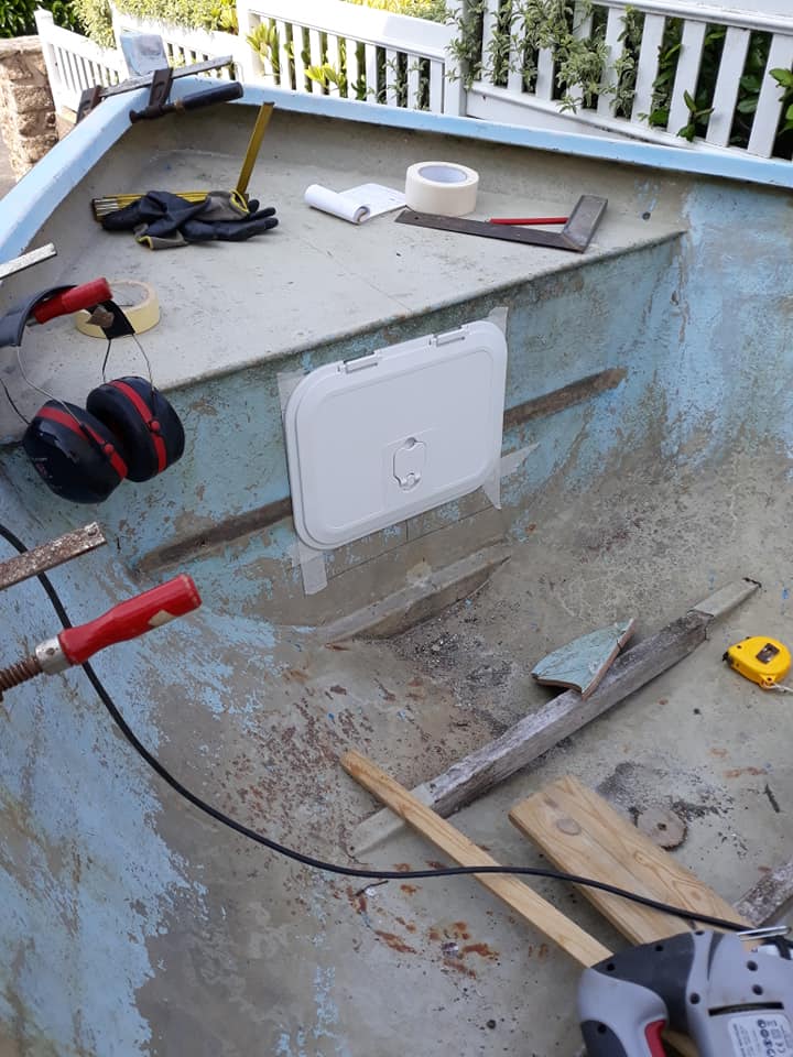

Ce soir, découpe et présentation de la trappe (positionnée à l'envers sur la photo...)

Messagede gwengolo » Lun Juin 22, 2020 8:56 pm
vincent a écrit:positionnée à l'envers sur la photo...)
L'étanchéité est la même quel que soit le sens ?

Re: New Beneteau
Messagede vincent » Lun Juin 22, 2020 8:57 pm
Sinon, dézinguage des moustaches en acier. Pas simple cette histoire. Tout en finesse : disqueuse et marteau. :mrgreen:

Re: New Beneteau
Messagede gwengolo » Lun Juin 22, 2020 9:00 pm
vincent a écrit:dézinguage des moustaches en acier.
Un peu de poids mal placé, gagné à l'avant...

Re: New Beneteau
Messagede vincent » Lun Juin 22, 2020 9:00 pm
gwengolo a écrit:L'étanchéité est la même quel que soit le sens ?
Je pense, oui. Le joint de porte fait tout le tour. Niveau esthétique et pratique, je préfère que la porte s"ouvre dans l'autre sens. ;)

Re: New Beneteau
Messagede gwengolo » Lun Juin 22, 2020 9:07 pm
vincent a écrit:Niveau esthétique]...[je préfère que la porte s"ouvre dans l'autre sens.
C'est sûr que c'est plus pratique quand la porte "se pose" sur le plancher : on n'a pas à la tenir ouverte d'une main. Et n'avoir, donc, que l'autre main pour fouiller dans le coffre. ;)

Re: New Beneteau
Messagede vincent » Lun Juin 22, 2020 9:09 pm
Et pour finir, 1er trou dans la future bande molle, puis pliage au genou à un angle de pas tout à fait 90 degrés.
Le trou est fait avant le pliage sinon ça ne passerait plus sous la perceuse. Le reste des trous demain. D'ailleurs espacés de combien les trous ? 20, 30 cm ?
