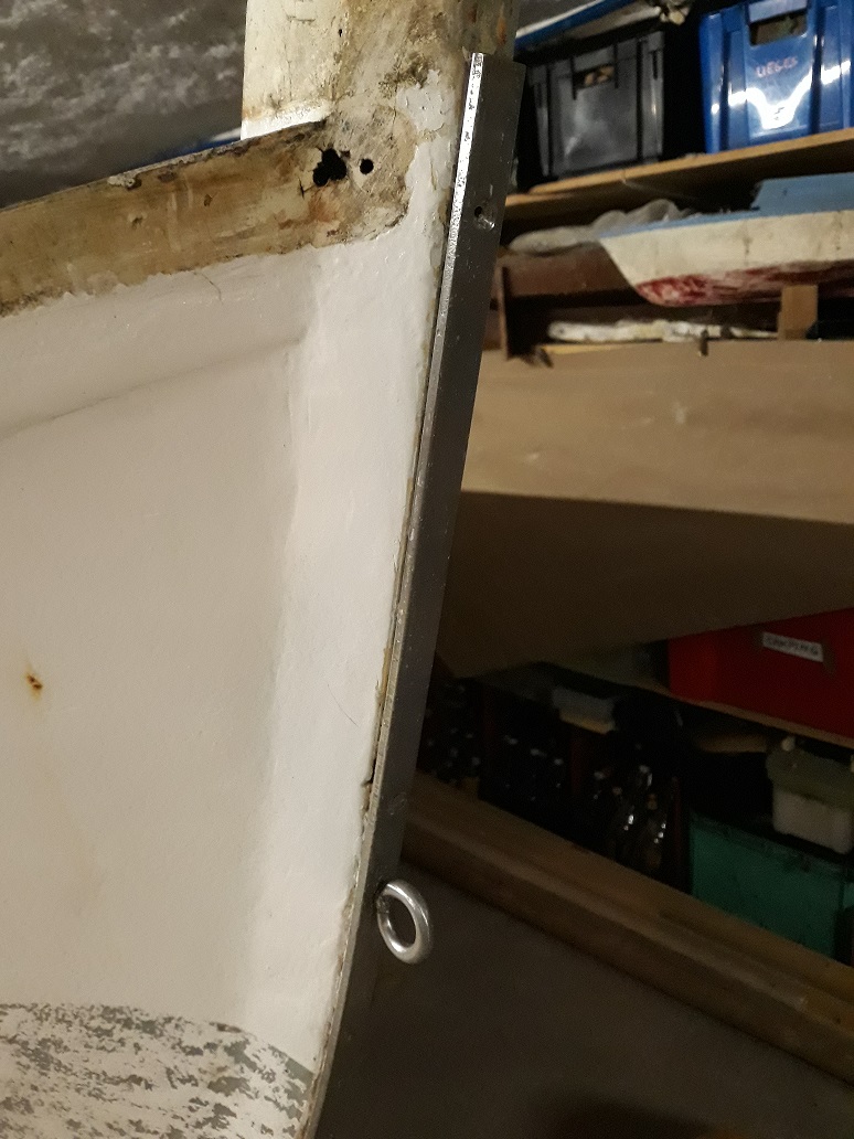

Sinon, fini de décaper la bande molle en inox au niveau de l'étrave, le bateau ayant été intégralement repeint par l'ancien proprio.

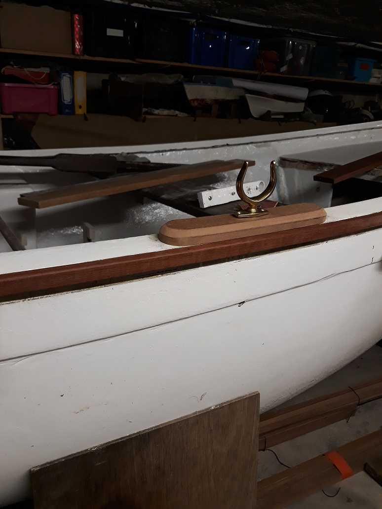

Et réalisation d'un support de dame de nage, dans le style "massif" de l'origine et positionnement sur le bateau. Et comme j'avais un bout de liston qui trainait, 2 serre-joints et zou ! Histoire de voir ce que ça donne ! :D

Je suppose que tu sais comment calculer l'écartement de la dame de nage par rapport au banc ?

Messagede gwengolo » Mar Nov 16, 2021 10:40 pm
gwengolo a écrit:comment calculer l'écartement de la dame de nage par rapport au banc ?
Sur le plat-bord, on pose son coude au niveau du milieu du banc de nage, on étend l'avant-bras et ferme le poing : l'emplacement de la dame de nage doit être au milieu du poing.
Après, c'est un emplacement sur mesure pour le propriétaire. Si le propriétaire est un B4iste moyen et qu'il invite un Térénez, celui-ci devra s'avancer sur le banc... ;)
