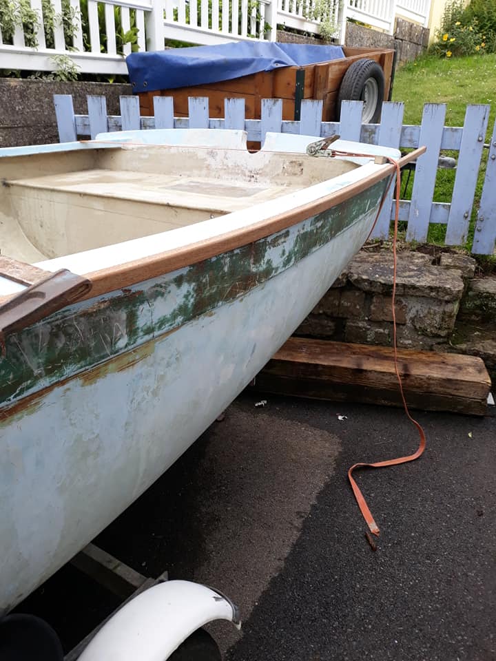

Des news par ici. Je vous fait l'impasse sur les couches de vernis incolore sur les pontages, tête de safran et aviron, mais ça commence à briller ! :D
Sinon, toujours rien du côté de Rue de la Mer et le temps à grains ne permet pas de passer le mastic fin qu'il me reste à faire... bref, stand by.
Quoique, appel de la scierie : c'est prêt ! Il est 16.30, j'arrive !
Du coup, découpe des pointes, présentation et mise sous tension des listons sans les peter ! Seront fixés quand le mastic sera fini !

Qu'est ce que tu as pris, comme essence de bois?
Et quelle épaisseur?

Du Cumaru. Déligné dans une lame de terrasse 2 faces lisses de 4 m 30.
Petit bateau dit petit liston. Epaisseur 12 mm et "hauteur" 21 mm.

Messagede gwengolo » Jeu Juin 18, 2020 9:28 pm
Très beau les listons !
Bois d'un seul tenant, ou tu as dû faire des scarfs ?

Messagede vincent » Jeu Juin 18, 2020 9:36 pm
Merci ! :D
D'un seul tenant. Le détaillant fait des lames jusque 4 m 60.
Les bords de la lame sont légèrement arrondis, du coup, ils ont déligné une bande de 12 mm de chaque côté de la lame, comme ça, je n'ai pas les angles à arrondir... ;)
Il me reste du coup une lame de 4 m 30 et 11, 5 cm de large pour le banc central. (En 2 pièces) :D
