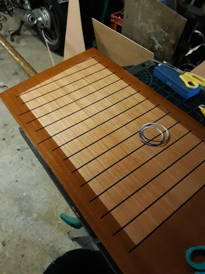

Ce soir, réalisation du trompe l'oeil du coffre arrière et 1ere couche de vernis pour emprisonner les filets. 3ème couche sur l'aviron.

C'est du top Chef

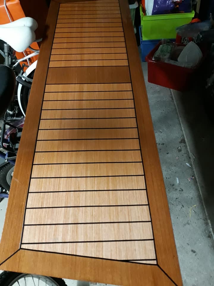

En recherche de pinaillage, c'est dommage que les nervures de ton CP soient à 90° avec les fausses lattes.

Bah oui, d'autant que le pontage avant est dans le bon sens. :( En GSB, j'ai pas trop eu le choix quand le gars a decoupé la plaque...

C'est vraiment la recherche du détail qui tue!
Quand je vois que Vincent, en 15 jours de télétravail, aura remis son canot comme neuf, alors que moi, je suis sur Brizhig depuis presque deux ans... et je n'ai pas encore tout à fait fini :(
Ca me met la honte, vos réalisations, les gars!

Les filets, c'est de l'adhésif trouvé en centre auto, c'est bien ça?
Ca rend achtement bien, il faut avouer.

C'est le soucis des GSB, ce ne sont pas des menuisiers mais des vendeurs de bois :(

Rase Cailloux a écrit:En recherche de pinaillage, c'est dommage que les nervures de ton CP soient à 90° avec les fausses lattes.
J'allais le dire mais je n'ai pas osé... :oops:

Oui, l'adhésif, c'est bien ça en 3 mm.
