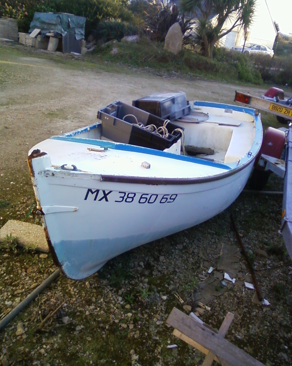

Découvert chez mon voisin il m'a fait pitié car il n'avait pas vu la mer depuis longtemps et la masse de boulot à faire n'était pas insurmontable
Affaire faite et arrivé à la maison je m'attaque à la dépose de tout le vieil accastillage dont la bande molle en galva de l'étrave plus trop galvanisée depuis 1967...puis ponçage et inspection des trous, griffures, strate apparente etc...et rebouchages divers. Peinture de coque PU pour finir, ça a déjà plus de gueule.

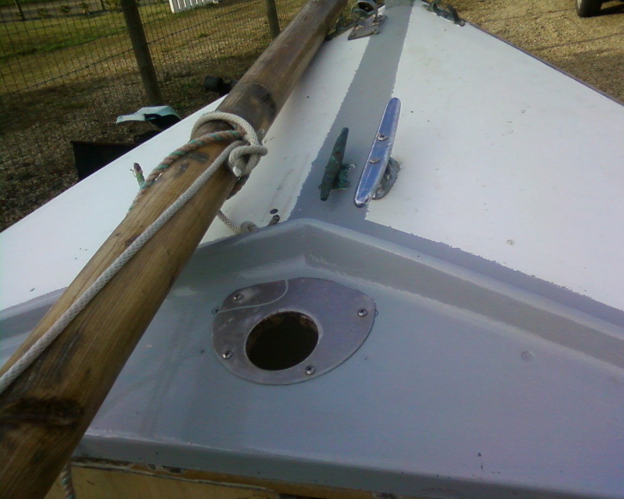

Petit intermède par la dérive, détaillé dans un post dans la section des piranhas parce que ça ne marchait pas chez les guppys à l'époque....Après ça, pose du nouveau liston en acajou vissé inox/vernis PU, découpe de l'étambrai pour le nouveau mât de section plus épaisse (je ne savais pas si j'allais haubaner) et renfort par CP de 15mm dessous pour répartir les efforts, pose d'une plaque alu pour habiller le tout.

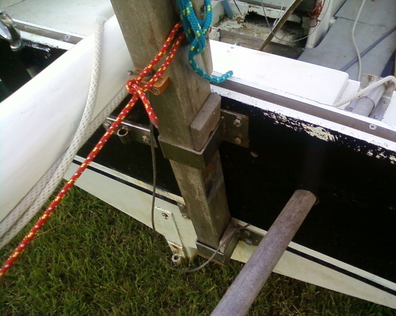

Le tapecul a ensuite trouvé sa place dans ses cadènes vissés à travers le tableau
Base tapecul.jpg (255.42 Kio) Vu 3028 fois

Le bout dehors (coupé trop court finalement) fixé simplement par une grosse vis et un écrou à oreilles dessous, passé par sa cadène
pose bout dehors liston .jpg (422.54 Kio) Vu 3028 fois

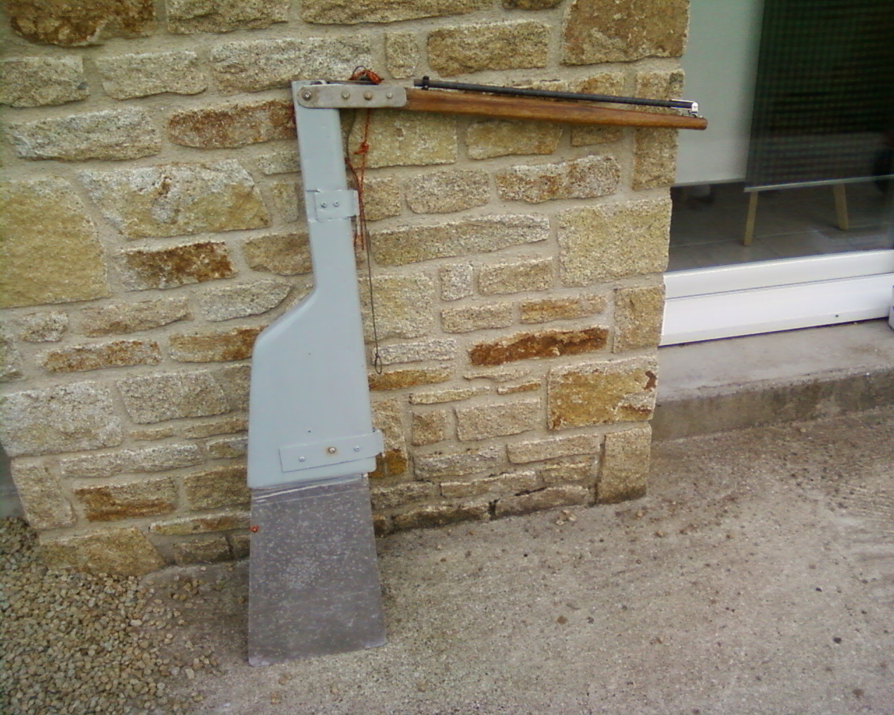

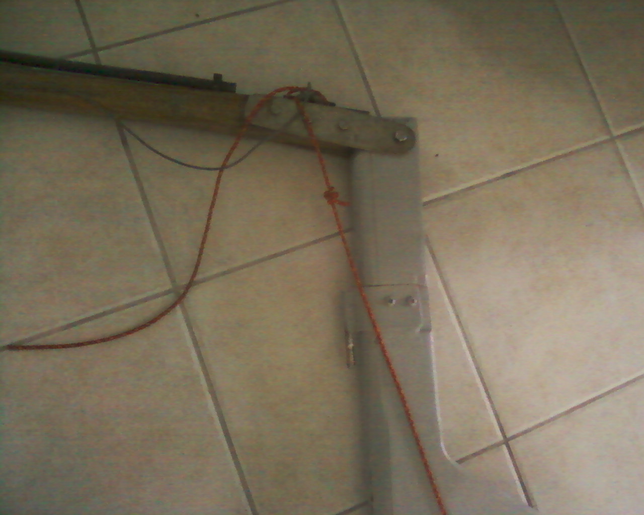

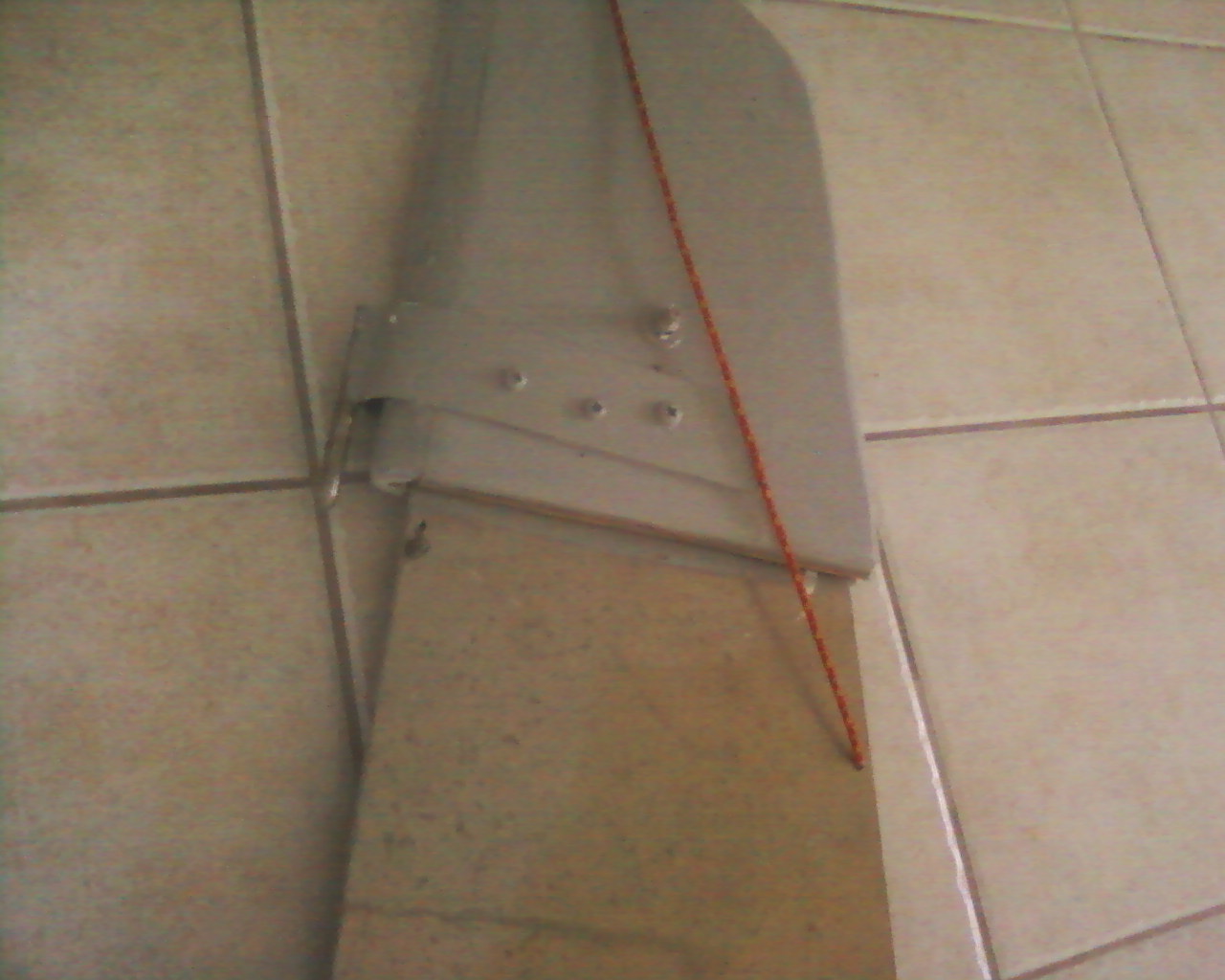

Fabrication du gouvernail avec une barre de récup' (merci le voisin..) et un peu de CP, une plaque d'alu et voilà après peinture. J'y ai rajouté un stick après car le guppy est très sensible à mon quintal en navigation! (latte en carbone de voile windsurf : récup'!)

belles pièces en inox, c’est toi qui maitrise la soudure inox?ça permet de faire des pièces sur mesure, comme sur fixation queue de malet, cadènes tapecul...chapeau.
comment tient la plaque alu de ton gouvernail? elle ne semble pas amovible, pas trop profond pour les arrivées sur la plage?

Je ne maîtrise pas la soudure mais je fais les poubelles à mon boulot et j'ai des collègues coopératifs entre midi et deux! le safran est amovible, on en voit le bout qui sert à le relever sur la photo, mais la mauvaise qualité du CP l'a fait gonfler à la longue et la lame coulisse mal, c'est suffisant en arrivée de plage quand elle racle le fond mais pour la redescendre ça bloque, je dois le faire à la main. Je vais corriger ce problème cet hiver.
