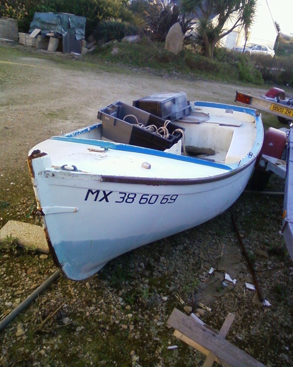

Bonsoir, voici ma dernière acquisition, et un chantier de plus! j'ai projet de lui redonner vie en mode traditionnel (y a tout ce qu'il faut à la maison), pour en faire un voile aviron d'enfer! mais j'hésite pour le gréement : au tiers simple, cotre, ou bien au tiers avec un tapecul comme à Loguivy? chacun a ses avantages et ses inconvénients, quelqu'un a t'il déjà fait cela sur un guppy? peut-on créer une catégorie s'il y a des amateurs? je démarre les travaux sur la coque en attendant, avec des tofs à la pelle puisque vous aimez ça apparemment!

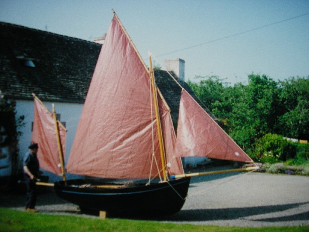

Excellente base pour un voile-aviron !
j'ai déjà tenté l'expérience, il y ... vingt ans... ;)
Je mets une petite photo du résultat.

:o WOAW!! magnifique, exactement le résultat dont je rêve pour ce guppy. Quel boulot! il navigue toujours? ce qui m'inquiète un peu avec ce type de gréement c'est la place que prennent les espars à bord quand on passe en mode aviron ou quand on laisse le bateau au corps-mort (la voile de tapecul et sa vergue + la queue de malet + la misaine et sa vergue + les avirons, ça en fait des choses à ranger!). Sinon quel beau résultat sur l'eau, il doit sûrement mettre un vent à un guppy en gréement "classique"... et quel bonheur de relever son casier ou de ligner dans le courant avec le pont dégagé tout en gardant assez de toile pour être manoeuvrant ou rester à la cape. Je voudrais opter pour le gréement misaine + tapecul sans bout dehors

bonjour
c est deja une fabricatioon tardive vu le pontage avant mais je reetrouve bien le guppy de m on p apy
la nable vissee en bronze sans jouint a tendance a suinter
il est conseille de fixer les planchers qui a l origine etaient en cp marrine
seul celui au dessus de la nable etait libre et se bamlladait dans le ringue
les premiers guppy etaient grees houuari avec une trinquounette ridicule ,
vite ameli ore par un bout dehors et un foc seul autovireur l ancien aimait a faire simple et tirait des bords sans toucher aux manoeuvres
la derive etait pivotante en tole galvanisee alors que la pale de safran etait en duralumin
de la meme generation le pere desfonds en avait un gree marconi avec une derive pivotante plus longue que la normale
de cette generation je nai pas cconnu de greements au tiers sur un guppy
le sprat plus petit avait ub greement de chaloupe au tiers simple non haubane
sans voile d avant
le vrai souci venait de la nable en bbronze dont l etancheite douteuse et la tendance au blocage a fini par exasperer le papy qui l a condamnee en maugreant que moins yavait de trous dans unn
canot mieux ca valait

gwengolo a écrit:Excellente base pour un voile-aviron !
magnifique,he dis voir tu m'en fais un petit comme ça pour noel :?: histoire de ne pas perdre la main.au fait, tu bosses sur quoi comme canot en ce moment?
