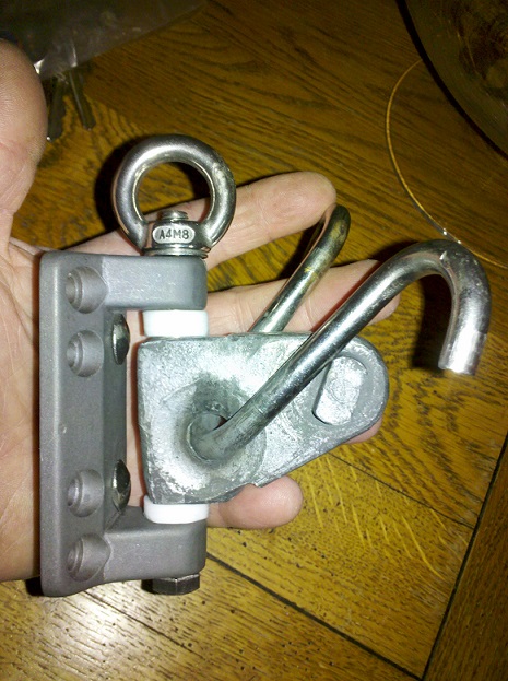

Bon , pour ne pas ajouter encore plus de travaux, j'ai opté pour une solution "hybride" . J'ai trouvé sur la bay un une platine de VDM d'origine , neuve, compatible avec mon profil de mât ( Z190), l'avantage est qu'elle est fournie avec axe inox traversant de 8mm et ses 8 rivet en monel ; Tout ça m'enleve le souci de l'isolation galvanique entre la platine et le mât 8-) .
Ensuite la piece sur pivot : Je vais d'abord fraiser les 2 "tetons" et perçé celle ci pour qu'elle soit traversée par l'axe de 8mm (contrairement a ce que j'avait dit a JJ l'epaisseur est largement suffisante , plus de 5mm) .
J'ai opté pour cette solution car l'ergot de liaison avec la bome ne présente qu'une usure très limité (1 gros millimetre ..) et la modif de pivot possible , bref l'ensemble me revient au 1/4 du tarif du neuf.......donc , comme dit GG....... j'achète !..... :D

Messagede bzh56 » Mar Déc 08, 2015 9:17 pm
Voila j'ai recu la platine avec l'axe inox de 8mm et les 8 rivets en monel .
Un perçage de 8mm dans la noix centrale ,
Bricolage de 2 rondelles de calage en teflon pour compenser la difference de cote
Un petit tour chez accastimer pour acheter un ecrou a oeil pour le point d'amure de la GV
Et Hop.....un VDM tout presque neuf 8-) .....
......dossier bouclé 8-)

Messagede J.J.85 » Mar Déc 08, 2015 9:50 pm
Bravo ,solide et fiable
j aurais pas ose percer a 8 au travers en l air
l avantage pour remplacer les portees d usure une clef de 13 et basta
