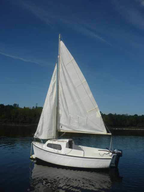

Bonjour à tous et merci de vous interessé à mon problème. Je n'arrive pas à joindre une seule photo cette fois (pb de serveur, je tombe sur une page de l'opérateur téléphone FREE. J'essaie de répondre à tout le monde dans le désordre. La poulie marche bien, la voile monte bien. Elle est bien tendue de son point d'amure (goupille) jusqu'à la poulie de gv, bien étarquée. Cette poulie de gv n'est d'ailleurs pas tout à fait en haut du mât mais à 20 ou 30 cm dessous. C'est la balancine qui est tout en haut. Je vais pencher le mât plus en avant. Je n'y avais pas pensé. Effectivement j'ai fixé l'étai à son dernier trou. Je suis passé ce matin avec ma voile chez LE BIHAN VOILES à Bénodet. Ils sont super sympa ! Le maitre voilier a examiné ma voile : verdict : elle est vieille et selon lui mon pb pourrait venir de la ralingue qui s'est retrécie. La voile était effectivement un peu fripée. Il a coupé cette ralingue au point d'amure et a étiré la voile, elle a déja gagné environ 30 cm de guindant. La ralingue est en nylon et c'est un matériau qui rétrécit dans le temps. Il m'a aussi précisé que les voiles de cette génération étaient très creusées vers la bôme. Donc ça + ça + ça = je suis confiant. Comme il s'agit d'ordre, je n'ai pas le choix j'irai faire un essai demain. C'est dur de recevoir ainsi des ordres : il doit faire beau et je vais être obligé d'aller sur le bateau, dure, la vie...............je vérifirai peut être aussi que la voile est pêchante !Je vous tiens au courant et essaie de joindre une photo. C'est bizarre quand même de tomber sur le site de FREE ???? J'ai ,essayé plusieurs fois ces derniers jour et c'est toujours pareil.
Normalement, c'est l'inverse.
Essayes ta voile "retouchée" avant, sait on jamais... Le réglage du mat viendra apres, suivant tes sensations à la barre, sachant que le premier reglage de mat est de le mettre a peu pres d'équerre...
Ca, c'est sur, y'a le bruit du moteur en moins ! Si si !

Bonsoir à tous. J'essaie à nouveau de répondre car mes dernières tentatives pour joindre une photo se sont soldées par des échecs. J'ai essayé la gv aujourd'hui et ...................elle tombe très bien. Ce soir après l'essai la voilerie LE BIHAN de Bénodet n'a fait 2 points dans la voile au niveau de la ralingue. Ils sont super pro et sympa, je les conseille vivement. Le maitre voilier n'a pas voulu que je le paie !!!!!! Demain je serais là-bas à 09h00 avec des croissants ! Merci à tous pour vos conseils. A bientôt sur l'eau ...........

salut denis, tu vois, quand tu veux.... ;) c'est déjà beaucoup mieux, mais grand dieux, choque donc cette balancine :o :shock: elle doit être souple et ne pas contrarier l'épanouissement de la chute.
effectivement c'est une GV bien creuse, surtout juste au niveau de la bôme....
on attend tes impression sur l'eau
Re: grand voile cabochard
Messagede Rase Cailloux » Mar Mai 08, 2012 1:22 am
Il faut absolument inverser tes deux drisses.
On voit bien que la voile ne monte pas assez haut.
La poulie du haut est pour la drisse de GV, la balancine au dessous.

Vive les photos, on découvre toujours des trucs auxquels on ne pense pas forcément comme cette possible inversion des drisses/poulies.
On découvre aussi que ton Cabochard est vraiment équipé "voile" puisqu’il dispose d’un hale bas ! Je crois bien n’en avoir jamais vu jusqu’ici sur un Cabochard… C’est une modification personnelle ?

Bonjour à tous. Effectivement il faut que j'inverse les drisses de balancine et de gv. La gv ira du coup en tête de mât et sera moins creuse. Ce sera fait la prochaine fois. Je n'ai pas encore pu essayer le bateau avec ces modifications, de la pluie, de la pluie,...................au moins les bateaux sont régilièrement lavés à l'eau douce. Je vous tiens au courant.
Lorsque j'ai acheté le bateau cet hiver il était greé et équipé du hale-bas.
