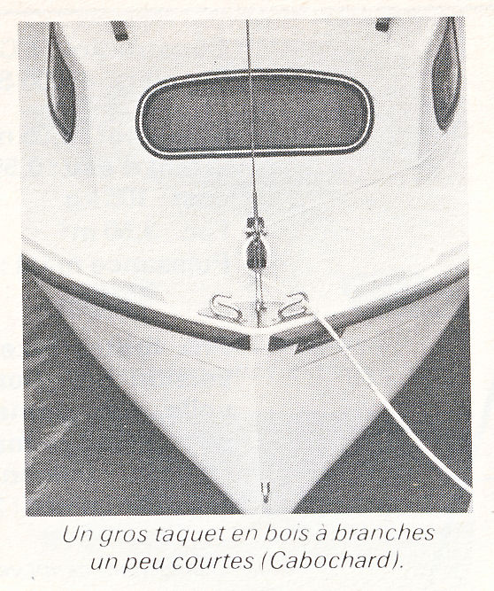

Amarrage-mouillage
Deux modèles, le Cabochard et le Gobi, ont conservé le rustique taquet en bois des bateaux de pêche… Illustration : un beau taquet en bois à branches un peu courtes

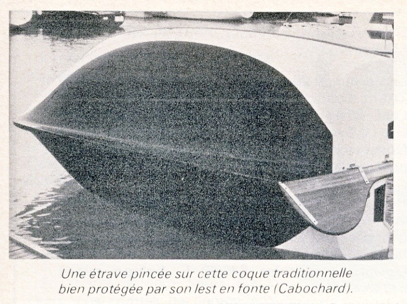

Echouage
Du point de vue de l’échouage, la solution du lest extérieur en fonte adoptée sur le Cabochard, l’Eider et le Super Chausey est naturellement préférable au lest intégré dans l’aileron plastique qui se trouve alors en contact direct avec le sol…Béquilles en option
