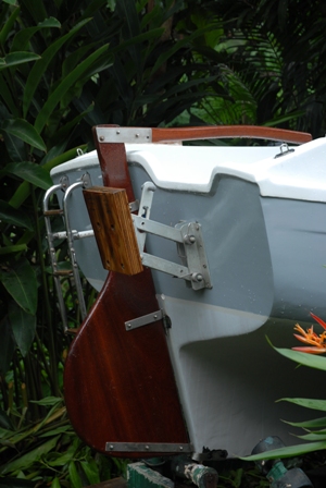

@ gwengolo : le moteur, que j'ai démonté, révisé, nettoyé, poncé, et repeins, est un Evinrude 3.3 Ch 2t de 98, arbre court. Il chauffait un peu. Une turbine et une bougie neuves plus tard, il envoyé sec. Le déport et les réglages de la chaise te permettent de le lever au mouillage et de le descendre en route. La trainée est belle et la propulsion optimale. Le petit plus : pas d’accélérateur à la poignée, mais une petite manette de gaz réglable, comme un curseur. Et niveau conso, que dire : 1,5 L pour 2h de nav. Pas de quoi se ruiner.
Allez, pour le plaisir, quelques photos.

juste une remarque, pas de contreplaque intérieur pour ton HB? et pas un petit bout de sécurité pour assurer ton moteur, just in case....

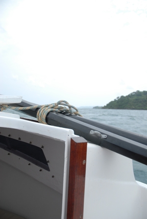

je suppose que tes taquets arrières sur bois profilé, c'est because les pas de vis originaux étaient pourris ?
