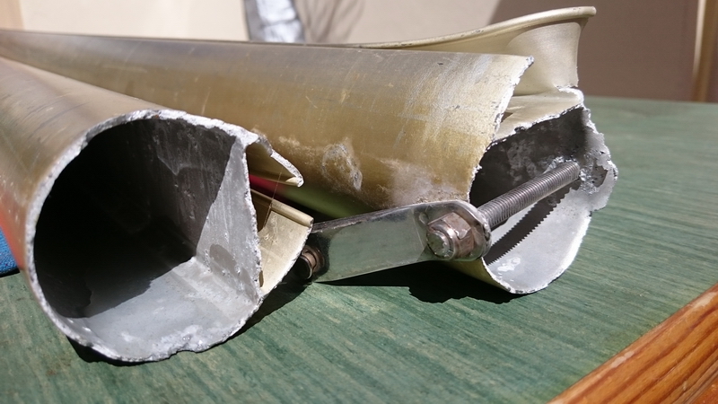

A voir ta dernière tof, du fait que la cassure est nette, tu pourra manchonner ton mat par l'intérieur sans problème :D

ça sera même peut-être plus costaud! ;)

pas contrariant le mec hein :!: :lol: , mais je le pense vraiment, c'est une des cassures les plus faciles à réparer, mais il faut quand même voir le reste du mat s'il n'est pas affaibli par de la corrosion.

je vais effectivement essaye de manchonner car pour l'instant pas de mât en vue......
le bleme c'est la forme du mat il me faut un cylindre de 43 exterieur.....pas simple et apres je pense le riveter bien que je sois pas sur n'ayant jammais fait de manchon (mais bon bricoleur :P :P )
votre avis....

Messagede 2buld'o » Jeu Aoû 18, 2016 4:20 pm
vue de la casse

Messagede 2buld'o » Jeu Aoû 18, 2016 4:21 pm
vue de la casse 2

il faut former une tôle alu à la forme du mât et riveter, un chaudronnier doit pouvoir te le faire, riveté et collé c'est mieux ; j'ai eu un mat: 2 coques uniquement collées à l'araldite; le meilleur que je n'ai jamais eu :!:

par l'exterieur ? ou l'interieur la tole alu...
