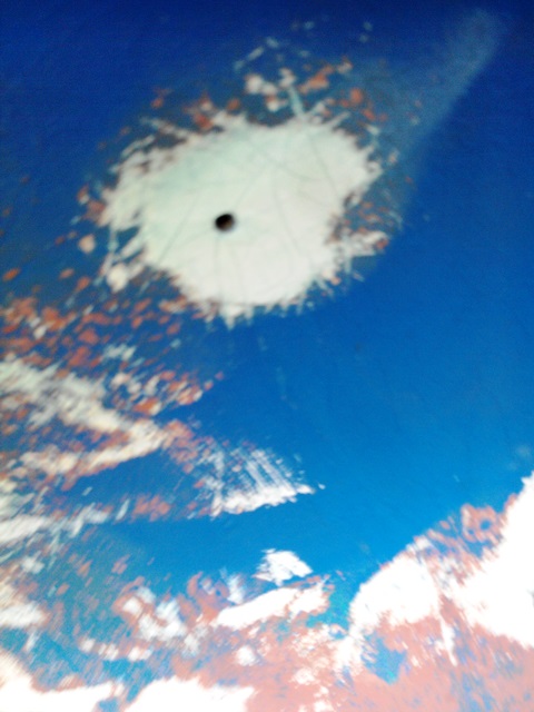

D’ailleurs j’ai besoin de tes conseils avisés de résineur dès maintenant, en grattant le cache misère qui servait d’antifouling, j’ai découvert un trou de 5 mm de diamètre, comment dois-je m’y prendre pour le réparer sachant qu’il est, pour moi, inaccessible par la cale car trop éloigné du couvercle de coffre.
Trou coque immergée du cabochard.jpg (90.97 Kio) Vu 2910 fois

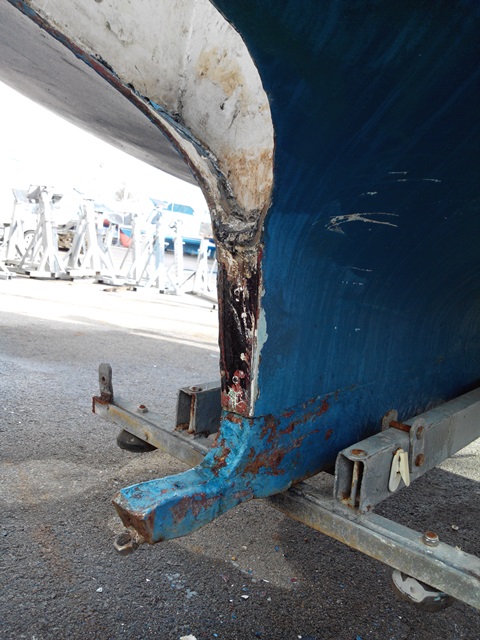

@ J.J.85, je me permet de penser que à l’époque, si le constructeur a muni la quille des cabochards d’un bénitier, c’est qu’il là juger utile, aussi vais- je en refabriquer un pas comme çà :
Le bénitier dont je ne veux pas.jpg (128.01 Kio) Vu 2910 fois
mais comme çà
Le bénitier que je souhaite.jpg (82.66 Kio) Vu 2910 fois
on m’a conseillé un métallier à Guissény qui travaille l’inox avec les outils adéquats, il faut que je me renseigne sur ses tarifs car j’ai à faire fabriquer non seulement le bénitier mais aussi les 3 aiguillots et la tête du safran.

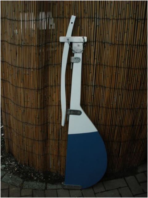

Le safran que je souhaite.jpg (52.11 Kio) Vu 2910 fois
Belle non et elle n’a pas le profil NACA.

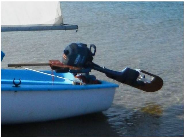

Safran à moteur 2.jpg (45.46 Kio) Vu 2910 fois

Paganou a écrit:D’ailleurs j’ai besoin de tes conseils avisés de résineur dès maintenant, en grattant le cache misère qui servait d’antifouling, j’ai découvert un trou de 5 mm de diamètre, comment dois-je m’y prendre pour le réparer sachant qu’il est, pour moi, inaccessible par la cale car trop éloigné du couvercle de coffre.
Bon, on va t'expliquer comment le boucher ce chtit chtrou mais j'aimerai d'abord en savoir plus.
C'est un zouli chtrou bien rond et de petite taille, il servait certainement à quelque chose, tu sais à quoi ?
Ce n'est certainement pas la marque d'un choc avec un caillou!

Moi aussi c a m i nterpelle un zouli trou de 5 bien rond ,c est pas anodin ,
c est pas le perou a boucher mais quelle pouvait bien en etre l utilite car manifestement fait a dessein?

Pour moi ce jouli trou tout rond a été volontairement créé avec un foret pour quelle utilité je n'en sait fichtre rien, en tous cas par pour la passage du câble d'une sonde, il en existe une au tableau.
Depuis que je l'ai découvert je me pose la question du pourquoi et je n'y trouve aucune réponse logique.

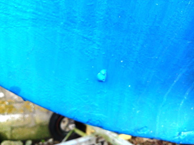

Mais je me permet de penser qu'il faut être un brin irresponsable pour penser qu'un léger masticage sur une coque non préparée badigeonné d'antifouling suffirait à rendre les œuvres vives étanches.
Heureusement que l'état de surface de la carène m'a incité à supprimer les couches d'antifouling accumulées au fil des années.
Etat de surface de la carène.jpg (124.04 Kio) Vu 2874 fois

Et il est situé ou ce trou ?
Tu peux faire une tof d'un peu plus loin ?

rase cailloux a écrit:Et il est situé ou ce trou ?
Une trou fait por un fusil submarine de peche?
