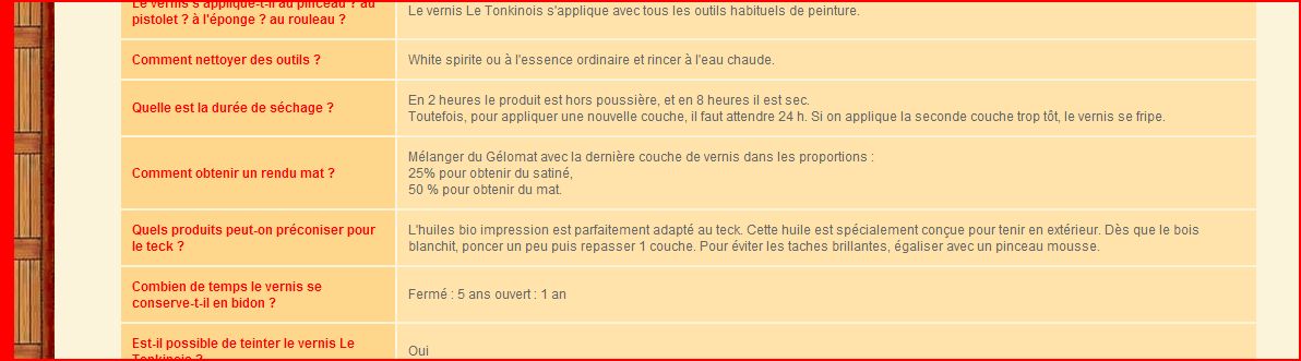

Messagede Rase Cailloux » Jeu Mai 28, 2015 12:06 pm
rectification :
Tiré du site des Ets Joubert, fabricant

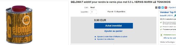

Messagede papou » Jeu Mai 28, 2015 12:09 pm
yes, utiliser gélomat de chez tonkiki
