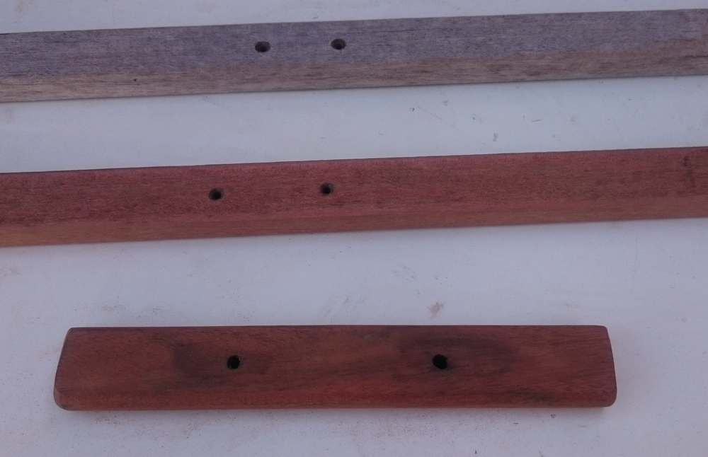

bien et bien me voila bien renseigner.........c'est bien j'avais choisi justement matrice dur chez USHIP couleur rouge brique
et j'ai meme deja eu le temp de refaire le verni des bois.....le avant apres est flagrant.....
