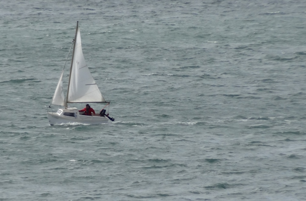

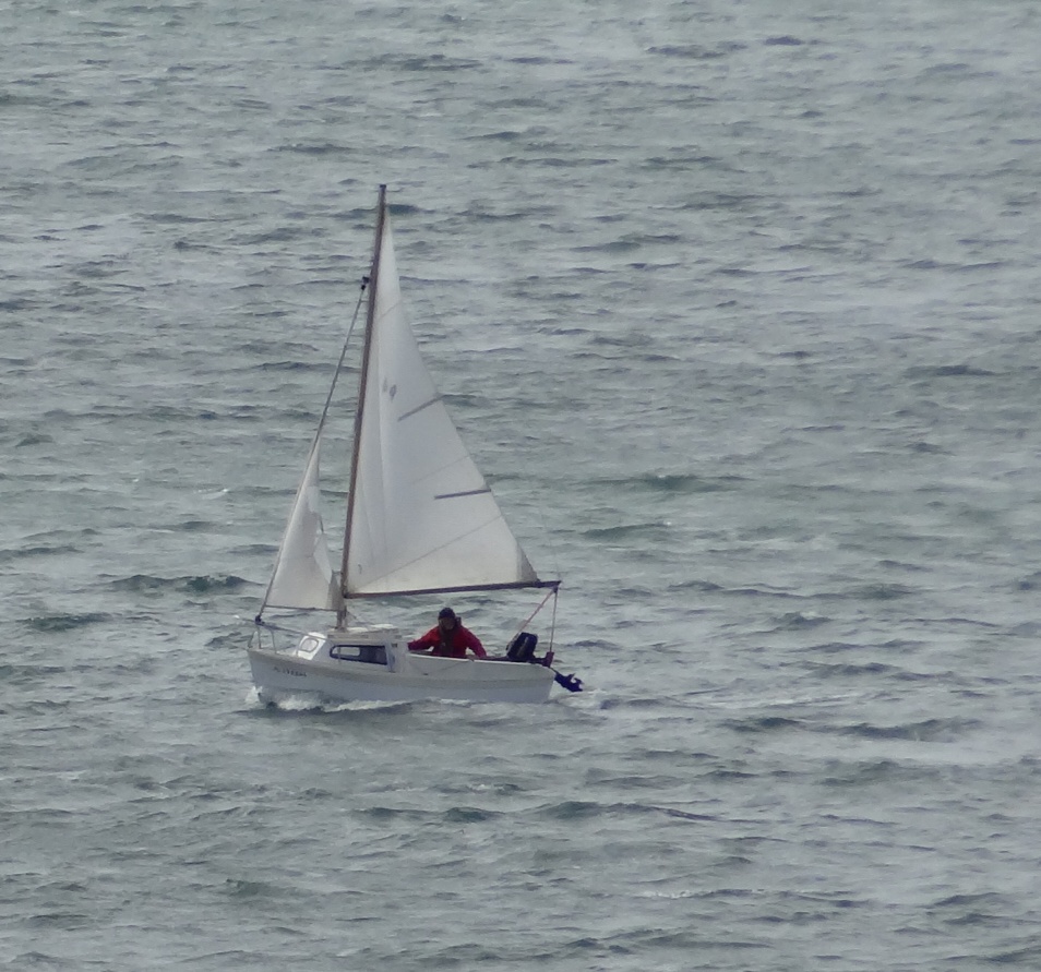

Messagede Morpheus2292 » Dim Sep 15, 2013 8:41 pm
Première expérience réussie de Voile en solo. Vent WSE 45km/h avec rafales. Mer 15° un peu agitée. Moins drôle et surtout moins rassurant qu'avec mon père! Mais grosse satisfaction quand même de retour au port.
Je dis première expérience réussie car le 17 Août j'ai démâté. Résultat : haubans rouillés cause de l'incident (pas fait gaffe à l'installation), vit de Mulet brisé, enrouleur de Foc tordu et cassé. Il m'a donc fallu faire des réparations rapides :
- J'ai fais faire des nouveaux haubans chez Escale Voile (Rémi Melin) à Nantouar. Il m'a également réparé le vit de Mulet. Super pro. Je recommande.
- J'ai démonté l'enrouleur de foc pour introduire une nouvelle âme d'alu et le tout avec nouveaux rivets!
- Comme le moteur était capricieux j'ai dû le remplacer par un nouveau Mercury 5CV ML 4T.
- J'ai aussi remplacé deux ridoirs et j'ai protégé les ridoirs par des tuyaux en plastique.
Bien à vous.

Messagede vincent » Dim Sep 15, 2013 8:52 pm
Ouah ! Félicitations ! J'aime beaucoup la premiere et la derniere photo.
Tu parles de dématage ? Tu connais la cause ? Pas glop ça... :cry:
Sinon, tu n'as pas de bandes de ris sur ta voile ?
