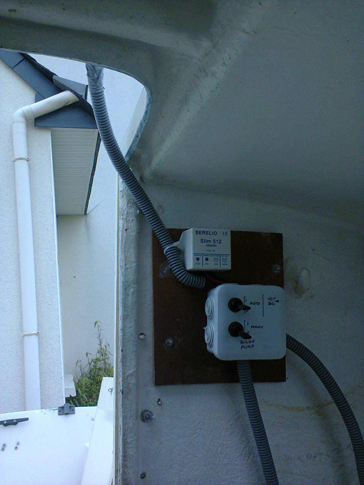

J'ai pu terminer la pose du chargeur solaire. Cela fonctionne bien.

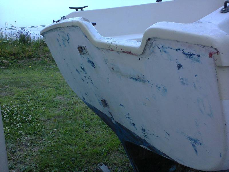

J'ai d'abord déposé le sabot pour intercaler du mastic marin entre la fonte et l'acier inox de sorte à éviter une corrosion trop rapide des vis par électrolyse.
Ensuite j'ai attaqué la coque. Grattage du lest avec une brosse en métal, puis décapage de la partie immergées (papier à poncer 60 sur plateau de caoutchouc monté sur perceuse).
Puis ponçage (120) de la partie émergée. Dépose du joint pont coque sur le tableau arrière seulement. Le reste semble bien tenir. Rinçage du tout à l'eau.
Réparation de quelques fissures (surtout sur le tableau arrière) à l'aide d'un mastic marin. Un super produit, sec et dur en 20 minutes. J'en ai perdu beaucoup à cause du durcissement trop rapide.
Ponçage des parties réparées au mastic et rinçage.
Pose du Gel Coat blanc sur le tableau arrière ainsi que sur les parties émergées de la coque et aussi sur une réparation au mastic en zone immergée. Le Gel Coat durci très vite et tue le pinceau. Difficile à travailler. Du coup, il y a des veines et des aspérités. Je pourrait poncer au très fin, mais je perdrais la couche protectrice. Je vais devoir laisser en l'état. Il ne reste plus qu'à faire le joint pont coque là où nécessaire...

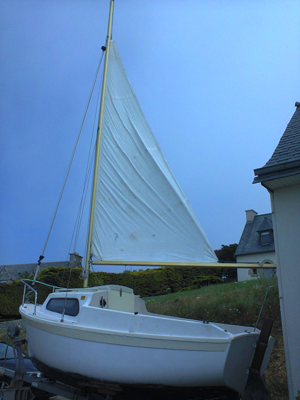

Voilà. Presque fini ce que je peux faire ici. J'ai fini le joint pont coque au Sikaflex 292. C'est un super joint qui ne craint pas l'eau et qui par sa souplesse résiste bien aux torsions. Je l'ai mise au doigt pour bien lisser. Maintenant, je n'arrive plus à l'enlever des doigts !!! LOL.
Après, je me suis fait le plaisir de mettre une voile pour essayer. C'est la voile d'origine d'un cabochard donc plus petite que ce que le gréement de Chenapan peut porter. J'espère que mes autres voiles seront faites à temps.

Et hop, encore une bonne chose de faite !
Pour la grand'voile, oui, c'est vrai, ça fait rikiki par rapport à la bôme et au mât !

Le Bateau est reparti au chantier maintenant. Il sera préparé pour la mer (antifouling) et mis à l'eau le 10 août. J'ai mis le système de pompe sur automatique si en cas!!!
