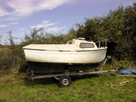

Messagede Menbrial » Ven Sep 09, 2011 1:33 pm

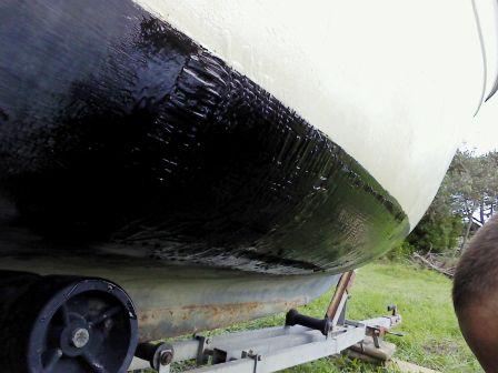

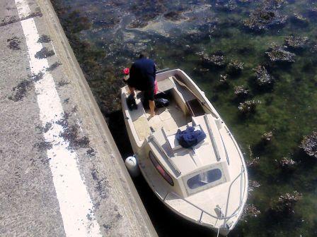

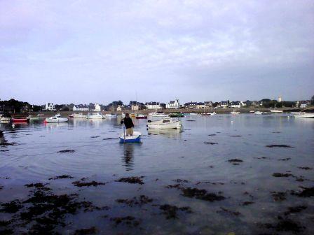

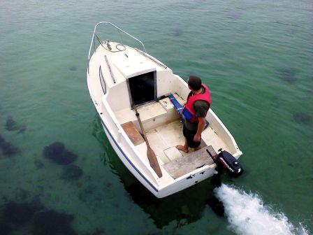

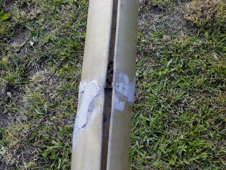

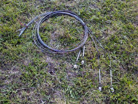

Voici quelques photos de la semaine qui a permis à mon fils d’acheter son Cabochard, de le rapatrier, le réparer (pas rénover), le mettre à l’eau et faire sa première sortie :
Première photo connue,et à partir de laquelle tout s’est enclenché, du Cabochard endormi dans le jardin d’un presbytère
La remorque était fournie, les roues et les pneus changés, le gréement retrouvé dans le hangar en arrière plan

Le mât, cassé puis manchonné et ressoudé par le précédent propriétaire , il n’est plus très droit (le mât !) mais pour le moment on fait avec…

Les haubans et l’étai retrouvés dans la cabine, avec le safran et les bancs de cockpit

Un peu de mastic armé de base pour combler les deux fissures de 10 cm et les différences de niveau résultant du décalage entre les bords
Et un peu de tissu de verre avec de la résine….. Pas le temps de poncer dans l’immédiat
Ca y est il flotte !
Un petit coup de godille pour rejoindre le bord
Tribord à quai pour le plein d’essence du HB, qui a lui aussi nécessité d’être un peu soigné avant de mériter d’être accroché au tableau arrière

En route vers l’infini !

Pour ton mat, je suppose que le manchon est à l'intérieur.
Les soudures réalisées ne devraient pas tenir.
Je te conseille de faire, en plus, un manchonnage extérieur, avec une chute d'alu qui fera en hauteur 2 fois le diam. du mat.
Et maintenant que tu sais riveter, en avant la pince.

Bravo au fiston pour sa nouvelle acquisition, vous avez chacun votre cabochard maintenant ?si non ; tu navigues sur quoi ;( je n’ai pas bien tout compris dans votre histoire) j’ai l’impression que t’es branché voile quand même. Dis voir, l’avait un sacré hangar dans son presbytère le curé marin en question ! L’était bien sale le canot, mais j’ai l’impression qu’il n’a pas eu le temps de dire ouf qu’il était déjà sur l’eau. Toujours le fameux liston à changer, une plaque en plexi sur le hublot avant ? Manchonnage du mat très limite, vît de mulet négociable à la pince à rivets pop pour le mettre à l’intérieur de la bôme, avec contreplaque…rien de trop extraordinaire.
N’étant pas un pro de la rénovation, pardon de la réparation, je ne ferai pas de commentaire sur « le traitement de surface de la coque »…mais au moins vous n’avez pas oublié l’antifouling !
Bonnes pêches au fiston, et bon courage à toi pour aider le petit à soigner son canot, car il mérite quand même un peu d’attention ce bateau.
