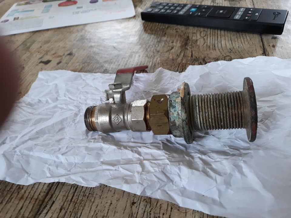

Pour le nable, un montage comme ça, c'est jouable ? La vanne dans le cockpit, peut étre remplacée par un bouchon obturateur. Le tout en bronze, oeuf de course... Le pas de vis apparent : 4 cm

vincent a écrit:Pour le nable, un montage comme ça, c'est jouable ? La vanne dans le cockpit, peut étre remplacée par un bouchon obturateur. Le tout en bronze, oeuf de course... Le pas de vis apparent : 4 cm
L'idée n'a pas l'air mauvaise! Mais le trou fait 3 cm.
C'est vrai qu'un montage dans le genre rendrait bien étanche mais j'aurais plutôt vu ça en plastique.

Vincent , je trouve que la vanne intérieure est super pratique pour se coincer un orteil en dessous, ou brouiller la ligne de traîne, ce qui est pire :?

De plus, sur mon cabo', elle se trouverait pile sous le banc sous lequel se trouve ma nourrice! J'ai une petite marge entre la nourrice et le bouchon mais vraiment pas énorme!

C'est tout que du bronze mon truc. Apres y a les femelots en inox et une bande molle en ferraille. Reste sur du plastoc. C'est mieux.
