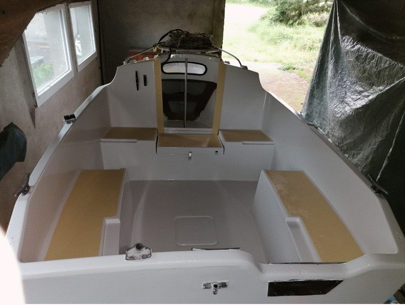

au final, devant l'air circonspect de son père, avec tes conseils ,mon fils est revenu sur une baignoire bicolore. effectivement ça pourrait faire oligarque, mais tout rikiki...
finish 1.gif (242.6 Kio) Vu 773 fois
finish 2.gif (296.93 Kio) Vu 773 fois
avec les mains courantes, et les bancs il aura fier allure ce petit cabo

Déjà comme ça, il est tout beau le bébé ! Bravo !

Il a l'air bien tout propre, maintenant!
Ceci dit, je ne suis pas fan du look bicolore. Mais c'est tout personnel!
Re: LEAUGUST
Messagede gwengolo » Dim Mai 15, 2022 9:09 pm
papou a écrit:mon fils est revenu sur une baignoire bicolore.
Je ne sais pas trop pourquoi, mais le "bicolore" je trouve que ça se rapproche plus des canots traditionnels bois.
Peut-être parce que ça évite le côté "tout plastique blanc" des bateaux modernes ?

bon après-midi Papou, la baignoire a été magnifique... donnez-nous, s'il vous plaît, une photo du bateau complet... santé

Moi aussi j'aime bien le bicolore.
De plus il n'est pas trop marqué.
Il délimite bien les zones assises du reste, ainsi que les zones antidérapantes 8-)

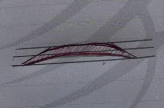

Aurais tu dans tes chutes un morceau pour réparer le pet du liston du cabo de mon fils ? Au début je pensais prendre 2 morceaux de lattes pour fabriquer la pièce, mais je me dis que ça sera plus solide en un seul morceau?

C'est comme ça que j'aurai fait, effectivement. Il va être impossible de cintrer un si petit morceau de bois. (20 / 30 cm à la louche)
J'aurai donc collé ensemble 2 morceaux de tasseaux (dans le sens de la longueur) et mis ensuite en forme à la rappe et à la ponceuse.
La découpe, je l'aurai fait comme dessiné, afin de maintenir plaquées les extrémités (en les encollant à la PPU).
Il y a ce qu'il faut dans le lot de bois (essais liston en pin, 2 longueurs en chêne, 2 chutes en chêne (le trop plein qui dépassait derrière) et un poteau en bois. ;) Augustin passe quand il veut, même si on est pas là, c'est dans l'allée. ;)
