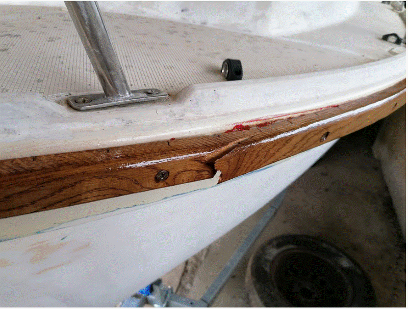

mauvaise nouvelle, un liston a cédé...à voir comment on va gérer l'affaire
liston cassé.gif (307.1 Kio) Vu 509 fois
sur un malentendu, on coupe le bout qui dépasse, on bourre de bois reconstitué, et on passe la saison comme ça. sinon on change, mais comme y'a eu quelques visses de cassées...
liston cassé 2.gif (162.41 Kio) Vu 509 fois

Pour sauver la saison qui arrive à grands pas, il y a peut être une solution :
Desserrer un peu les deux vis de chaque côté de la cassure.
Au milieu de la cassure , faire un trou avec une mèche d'un diamètre supérieur ( 1mm de +) à la vis que tu vas poser.
Pré-percer le bordé également avec une mèche adaptée à la vis que tu vas installer.
Poser un peu de colle à bois dans la déchirure.
Poser la vis, MAIS intercaler un martyr en bois qui couvre l'espace entre les deux vis qui tiennent de manière à répartir l'effort.
Serrer le tout molo-molo, le martyr en bois devrait éviter que le bois ne se fende dans l'autre sens.
Attendre 48 H.
Enlever le martyr en bois et installer la vis définitivement.
Bon, à part une vis en plus, il ne devrait plus y avoir de dommage, mais c'est une solution provisoire :D
Re: LEAUGUST
Messagede papou » Dim Mai 01, 2022 11:18 am
merci du tuyau, on va tenter ça, car comme tu le dis la saison approche, et augustin, son petit mousse , son amirauté et le canot trépignent d'impatience d'être sur l'eau.

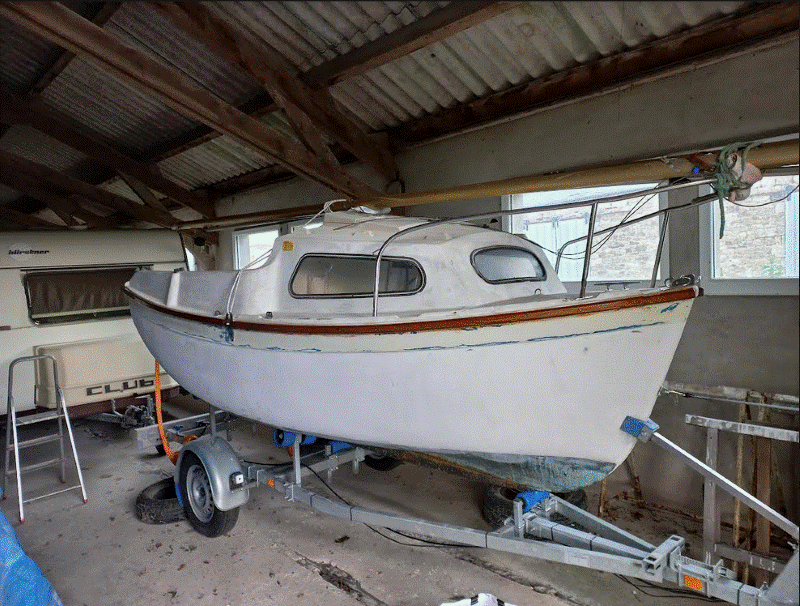

normalement ce we, c'est construction et pose de grandes béquilles provisoires pour peinturlurer la coque,
un petit crobard pour expliquer au fiston comment peindre sur remorque sans chandelles
