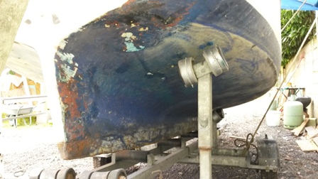

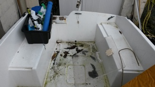

Messagede Patdu44 » Jeu Fév 26, 2015 11:44 am
Voila deja quelques tofs.
et merci à Terenez

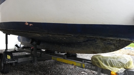

Messagede Patdu44 » Jeu Fév 26, 2015 3:15 pm
Salut Ami(e)s Bénétistes
Voila les tofs de mon bénet avant la mise en chantier

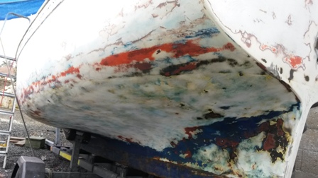

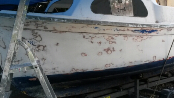

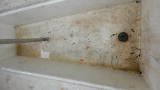

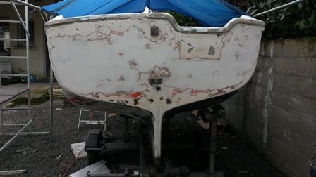

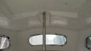

Messagede Patdu44 » Dim Mar 01, 2015 11:31 am
2015-02-25 20.50.54.jpg (158.5 Kio) Vu 1325 fois
Apres une séance de ponçage
Tout l'accastillage est déposé. Pour les plexis, pas de problème pour les refaire, par contre j'ai réussi à récupérer les joints mais pas les baguettes qui viennent s'insérer dedans. Sont-elles indispensables ou le joint suffira? Sinon commet et où s'en procurer? merci pour les infos.
Je termine le ponçage .Pour la partie immergée je passerai une bonne peinture monocomposant, pas d'antifooling, mon canot ne reste pas en eau . Pour la coque, j'ai opté pour un bleu outremer.Je souhaiterai faire un filet blanc sous liston, mais j'hésite, quelqu'un aurait-il un filon pour des liserés à poser type sérigraphie ?
pour le liston, les montants du cockpit et les mains courantes , j'ai récupérer du bois exotique que je vais profiler.

Messagede Tosamdy » Mar Mar 03, 2015 8:12 pm
Pour les plexi, pour le jonc du joins, tu peux mettre une drisse ;)
Tosamdy
Messages: 164
Bateau: Cabochard
Re: Eole....un second souffle
Messagede Rase Cailloux » Mar Mar 03, 2015 8:16 pm
Tosamdy a écrit:Pour les plexi, pour le jonc du joins, tu peux mettre une drisse ;)
Ou alors je crois que c'est Vincent qui nous a dit qu'on peut tout refaire avec du joint de pare brise des anciennes Renault 5 :idea:
Faudrait juste lui poser la question.
par contre, jonc ou drisse, il faut absolument mettre quelque chose pour comprimer le joint.
Messagede vincent » Mar Mar 03, 2015 10:52 pm
Pour le joint complet, et ce sont les peugeot 205. Elles ont un pare brise montee avec un joint "a poser a la ficelle" semblable au joint des MKI... A voir en casse...
