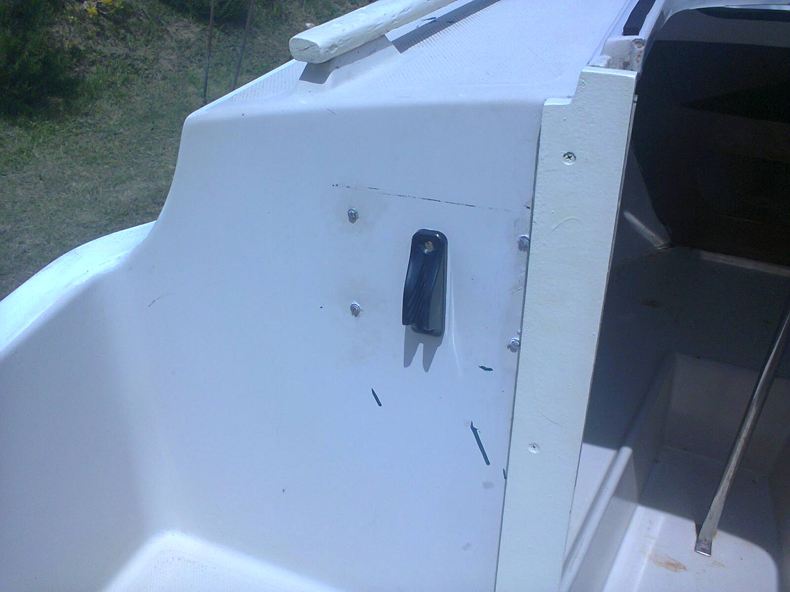

Photo de la position du bas étai:
C'est un capelan, mais ça doit être quasiment identique sur le cabochard
cabine et bas étai.jpg (158.22 Kio) Vu 792 fois

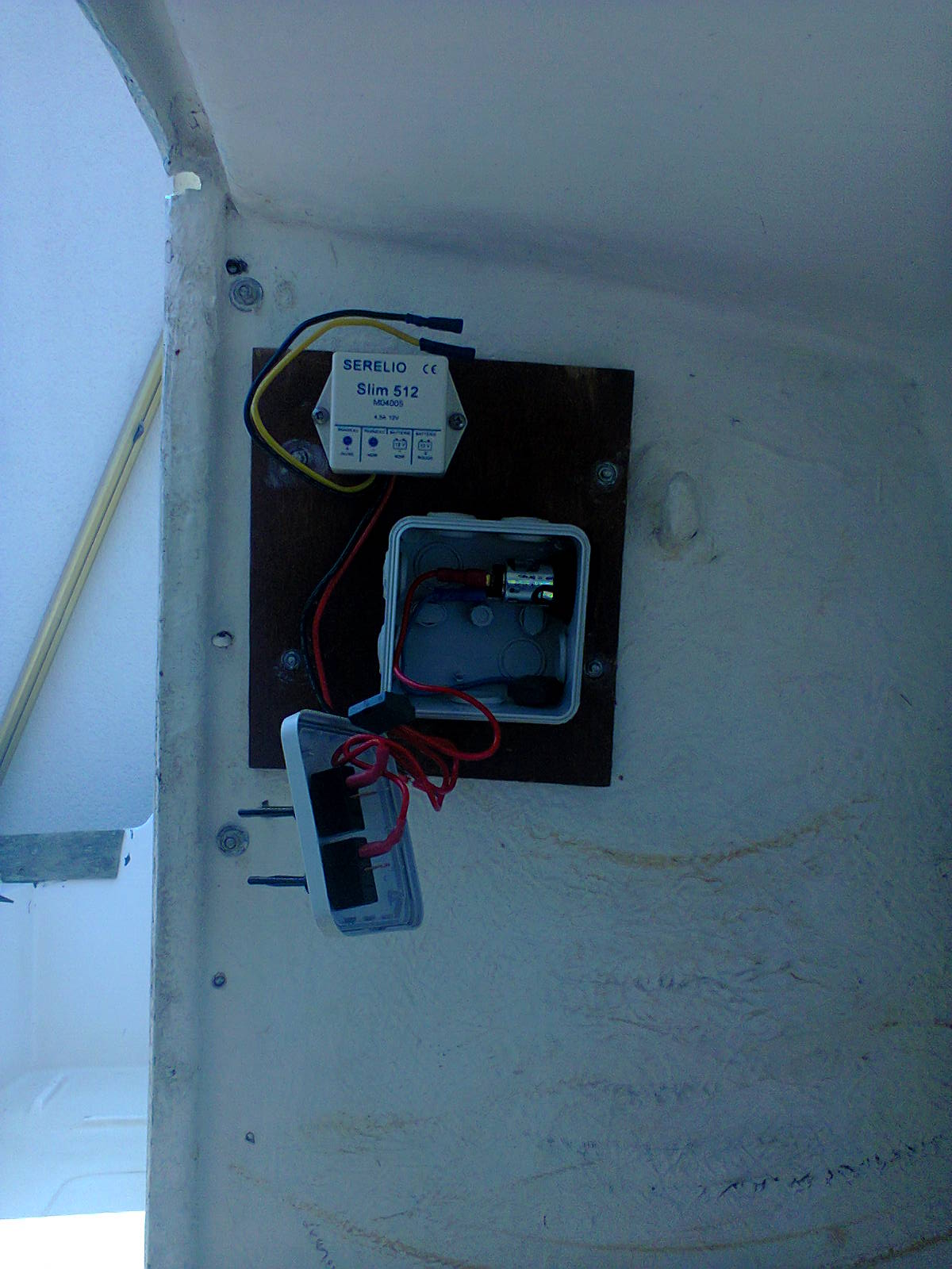

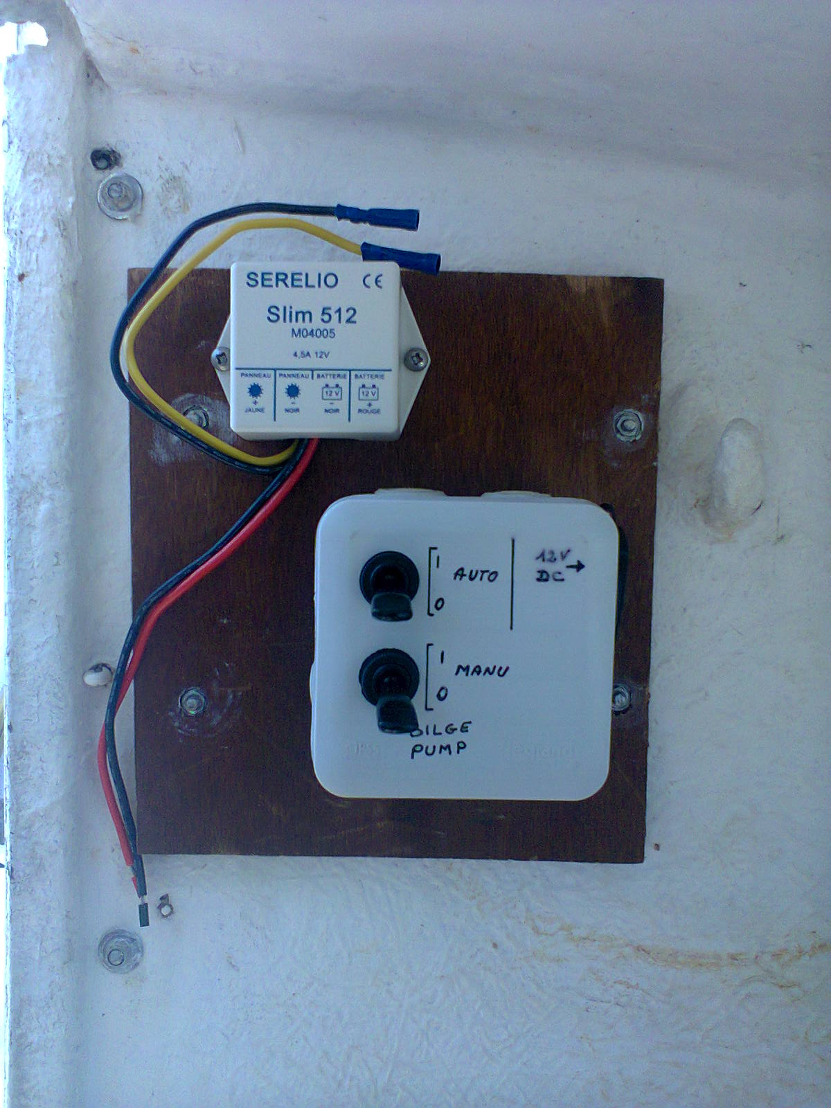

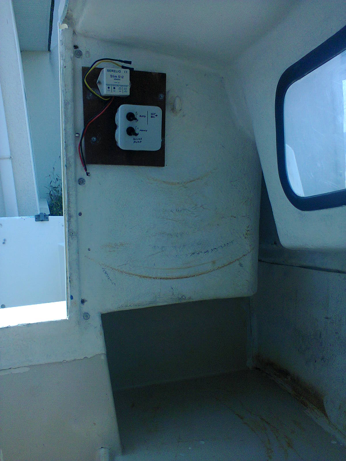

Aujourd'hui j'ai commencé un peu les travaux électriques. J'ai profité de 4 trous existants accrocher une petite plaque de contreplaqué marin à l'intérieur de la cabine, sur le pan de mur à gauche de la porte en regardant la proue. J'y ai fixé le limiteur et régulateur de charge ainsi qu'une boite de dérivation porteuse d’interrupteurs et d'une prise 12V 20A. Je devrai placé la batterie juste devant,t la porte à l'intérieur pour de questions d'équilibre. Je la poserai dans un bac fait à cet effet. Je cherche encore une solution pour fixer la pompe de cale sans trouer la coque. Je dois également bien réfléchir à la meilleure façon de poser le panneau solaire. A priori, juste devant le mât.
