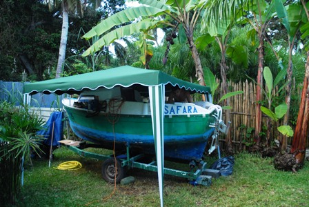

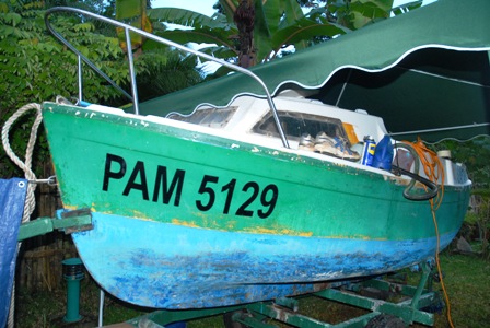

Pour que personne ne soit effaré, sachez que :
- Ben, comme tout le monde, j'ai fais avec un budget, et le mien était "shorty"
- je l'ai sorti de l'eau dans l'heure qui a suivi la signature, le week-end dernier, histoire de pas lui faire endurer encore plus longtemps son calvaire.
- ça ne se voit pas sur les tofs, mais à son arrivée, j'aurais pu me reconvertir en ostréiculteur, j'aurais fait fortune (un bag de 100l rempli au 3/4), alors qu'il me reste encore à gratter sous l'étrave tribord...
- cabine et cokpit dégueulasse (à noter la bonne surprise quand même d'avoir trouvé un génois d'origine en bon état et des super matelas de couchettes revêtus de cuire "marinisé" blanc, ressorti nickel après lavage.)
- des trous et des vis à bois pourris par la rouille de partout, des portes cannes fixés à la glue et au sika salle de bain, la cale pleine d'eau... bref, dégueulasse..
Et pour le gréement, ben comme je l'expliquais sur le fil de présentation, les deux câbles de haubans cassés, l'étai sectionné, le pied de mat en fonte ravagé par la rouille et plus de rail inox ....
bref, il y a du boulot, mais c'est ça qu'est bon !!
Ah oui, j'oubliais : la preuve que dieu existe : pas d'osmose !!!!
dernier tiers de la carène tribord..JPG (129.77 Kio) Vu 1157 fois
carène tribord 1er tier arrière.JPG (94.89 Kio) Vu 1157 fois
carene babord gratée.JPG (96.93 Kio) Vu 1157 fois
Sous la bache 2.JPG (90.79 Kio) Vu 1157 fois
Sous la bache 1.JPG (93.13 Kio) Vu 1157 fois

Messagede Joe Letaxi » Lun Mar 07, 2011 10:05 pm
Salut tout le monde,
Comme j'essaye de tout visualiser avant de me lancer, j'ai trois questions qui m'empêchent de dormir...
- Vu l'état de ma coque, après ponçage au grain 60, et nettoyage des impacts à la dremel, j'envisage sérieusement de faire un ragréage complet. Mais avec quoi ??? Mastic Bi compo ou résine ?
- Que choisir pour le Liston : bois travaillé, plastic, ou imitation bois en PVC ?(j'ai vu des truc sympas sur le net. Un coup de ponce et ça ressemble à du teck, mais j'ai aucune idée du prix et des commodités de pose...)
- qui peut me rappeler comment se termine une drisse de GV? Dans mes souvenirs, je crois qu'il y avait un câble métallique fin serti en bout de bout, avec un anneau pour passer la manille... Est-ce qu'un bout avec un nœud de chaise ne peut pas faire l'affaire?
On bosse le dossier avec un un copain archi... Il s'amuse à faire des projections couleurs sur photoschop ... Je mettrais en ligne les esquisses les plus réussies. Et bien sur la grande gagnante..
A+

Re: Un cabochard sous les tropiques (la rénovation de A à Z)
Messagede Joe Letaxi » Lun Mar 07, 2011 10:11 pm
Ahhhhhhh, oui, et le plus important : Comment rattraperiez-vous la ligne de joint quille/coque ? Je vais faire des tof, mais sur mon cabo la liaison semble ravagée...
Salutations tropicales.
