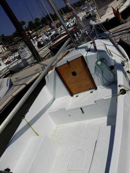

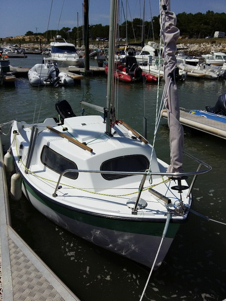

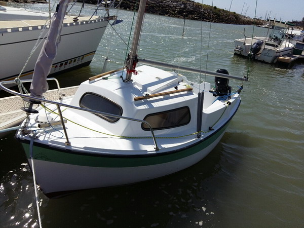

Voici la photo, maintenant qu'il a une belle peinture
Prochaine modif, c'est l'installation d'un chariot de GV textile

cest plus joli
sante
Re: Restauration de Tosamdy
Messagede J.J.85 » Mer Juil 15, 2015 8:40 am
Il est bien plus joli qu en sortant d usine et bien plus fonctionnel presque dommage de le jeter dans l eau :D
Messagede Rase Cailloux » Mer Juil 15, 2015 9:35 am
Bien la housse de génois , c'est un enrouleur simple avec retour de drisse et sans émerillon de tête que tu as monté ?
C'est bien suffisant pour cette taille de canot :D

Salut tana tout vient a point ,commencez par maitriserr la bete ,evaluez les priorites ,apres vous vous y mmettrez,je ne doute pas du resultat,mais la c eest de la belle ouvrage

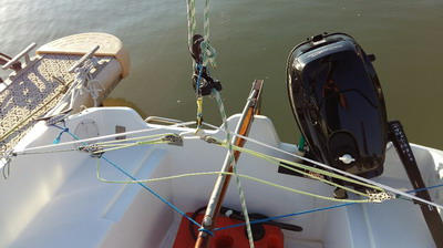

Voici la photo.
Donc, le "rail" est en dyneema (gaine) de 4/6mm avec épissure aux extrémité.
Le "chariot", et un anneau de friction avec un loop en dyneema (âme) (le haut pour l'écoute, le bas pour le réglage du chariot)
2 poulies double sifflet et 2 simple ringot pour le réglage du chariot (tenus avec une garcette de kite âme dyneema)
Le sandows bleu n'a rien a voir, c'est le pilote auto et tenus de la barre au port...
