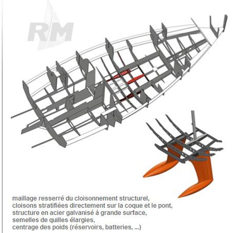

Je me demande quant même si un RM , vu la conception des biquille serait capable d'encaisser les mêmes contrainte a l'echouage que les ancien biquille , bon je ne connait pas la conception et la fixation des quilles , mais ça me semble frêle comparé a un Biloup !!! Pour moi ce serait plutôt un echouage occasionnel plutot que quotidien (bon....c'est iqu'un RM sur corps mort ..... :? ....y'a quelque chose qui choque !!!!!)
j'ai eu l'occasion de faire 15 jours de croisière sur un RM1050, c'est un fabuleux bateau, avec un confort exceptionnel; le tout avec une vitesse sous voile et au près tout à fait remarquable.pour la tenu des quilles,ça à l'air bien costaud.
structure quille RM.JPG (62.66 Kio) Vu 1972 fois
mais, tout comme toi, je pense que c'est plus pour de l'échouage occasionnel, et pas pour deux échouages quotidiens.
en tout cas, très bon souvenir de ce bateau.

Sans parler de la solidité des fixations, sur carcasse acier (galva, pas inox, donc susceptible de rouiller un jour, soit dit en passant !), je m'inquièterais plus pour la stabilité latérale à l'échouage, car malgré toutes précautions prises (sonde à main, cartes, cartomancienne), l'échouage comporte toujours le risque de ne pas être sur un fond stable et plat, une quille sur le dur et l'autre dans de la vase sur 30 cm et c'est la chute latérale, la projection orthogonale du centre de gravité ne tombant plus dans le polygone de sustentation, ce qui revient à se casser la gueule, quoi !
Dans ce cas, risque de gros dégâts (c'est haut un RM sur pattes et sans eau), et risque de voir se remplir le canot à la remontante alors même que le redressement ne s'est pas encore commencé.
bien sûr, je n'affirme rien, bien des paramètres entrent en jeu et le RM a été bien conçu. Mais certainement pas pour les conditions d'échouage telles que celles de GG et bien d'autres en tous cas.
Les lecteurs de Voiles Magasine trouveront d'ailleurs un petit reportage sur l'échouage, comme toujours un peu porté sur la pub mais non dépourvu d'intérêt.
Bref, je ne suis pas un fan des bi-quilles hauts sur pattes, un con promis (chose due) serait le Surprise bi-quille, un essai comparatif avec son frère classique n'ayant pas montré de grosse différence à la voile, mais avec des possibilités d'échouages incomparables, sans mettre la coque à 1,7 m en l'air !
