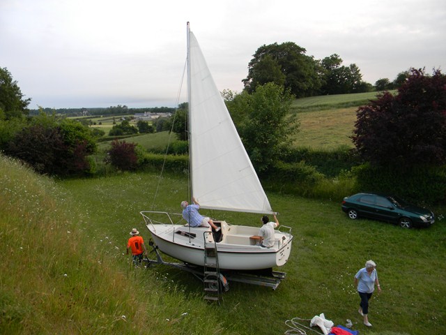

et voici une autre photo de mon papou qui faisait ses 1er pas dans la campagne Normande, histoire de tester le matage.
on ne voit pas bien mes beaux plexi, et ça fait presque trop neuf.

Au vu de la photo, as tu des lattes dans ta grand'voile, et si oui, les avaient tu mises ? Je dis ca parce qu'à premiere vue on dirait qu'un pataras peut passer. Enfin, t'as du regarder avant je pense... Sinon, essaye de frapper ta balancine de GV au cul ton bateau, GV hissée...

j'ai des lattes, que ne n'avais pas mis , et lors de ce premier matage, je ne pensais pas encore au pataras. mais une petite semaine de congé en cette fin d'année me permettra de vérifier tout ça, en plus d'une couche d'antifouling à mettre.
j'ai vu que les forges navales de Port en bessin, ( mon bled) faisaient un peu près tout en alu, donc j'irai les voir pour ma potence.
à suivre.

vincent , avec ton mot, je viens de me rendre compte qu'en plus, je n'ai pas de balancine de gv...damned ! va y'en avoir du monde à mettre en tête de mat...sans parler du fameux guidon...
