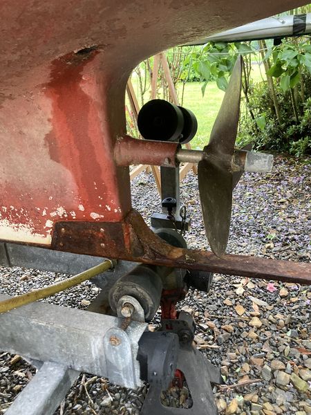

Messagede Triskell-29 » Sam Déc 23, 2023 5:54 pm
bonjour
avec quoi traiteriez vous cette rouille
merci

Alors comme ça :
- enlever la rouille avec une brosse métallique sur meuleuse
- enduire d'acide phosphorique pour finir d'enlever la rouille et protéger le métal
- éventuellement une peinture époxy ou polyuréthane pour protéger

Messagede pechalajournée » Sam Déc 23, 2023 8:46 pm
et tu mets une anode dessus ;)
Re: rouille
Messagede Rase Cailloux » Sam Déc 23, 2023 9:43 pm
Oui au deux, Rustol et anode :D

Messagede Triskell-29 » Sam Déc 23, 2023 10:17 pm
pechalajournée a écrit:et tu mets une anode dessus ;)
Oui ça j’ai prévu

Messagede Triskell-29 » Dim Déc 24, 2023 1:52 pm
Re
Juste une précision le boat échoue deux fois par jours sur bancs de sables
Bonnes fêtes à tous

Messagede Dom » Mar Déc 26, 2023 12:51 pm
De mon côté, je brosse pour faire tomber ce qui tombe (brosse rotative ou meuleuse), une couche de Frameto (qui traite la rouille un peu comme l'acide phosphorique), un couche de primocon (primaire international étanche pour tout ce qui est sous la flottaison), et une couche d'antifouling.
A reprendre tous les ans, mais même sans anode, le bénitier acier que j'avais fixé boulonné sur la quille
viewtopic.php?f=10&t=2133&hilit=mathurin&start=180#p119519
est toujours fonctionnel 5 ans après.
