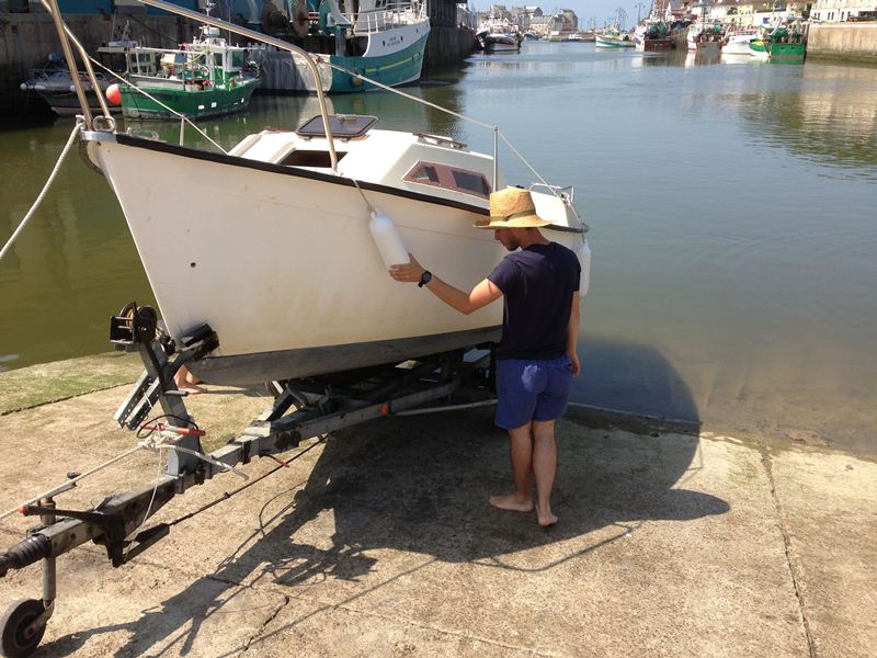

Voici mon papou le jour où je l’ai acheté ; on voit bien que la remorque est effectivement équipée d’une longue glissière centrale à rouleaux sous la quille, qui est longue et dont la partie comportant le bénitier repose sur le dernier rouleau. Ce que l’on observe encore mieux sur la photo ci-après.

Une autre vue générale de ma remorque, dont la partie centrale est équipée de 5 rouleaux, en plus de « l’arrêtoir » par rouleau au niveau de l’avant pour de nez de la quille, l’étrave étant bloquée dans un « V » qui va bien.
5 rouleaux au centre.png (383.85 Kio) Vu 3219 fois
Sur cette photo, on aperçoit le treuil qui remplit parfaitement ses fonctions.
autre vue.png (441.01 Kio) Vu 3219 fois
La partie arrière de la remorque est suffisamment grande et comporte un rouleau tout à l’arrière, ce qui est nécessaire pour parfaitement accompagner la montée et descente de papou, sans heurts dommageables.
chemin de roulement central.png (571.03 Kio) Vu 3219 fois

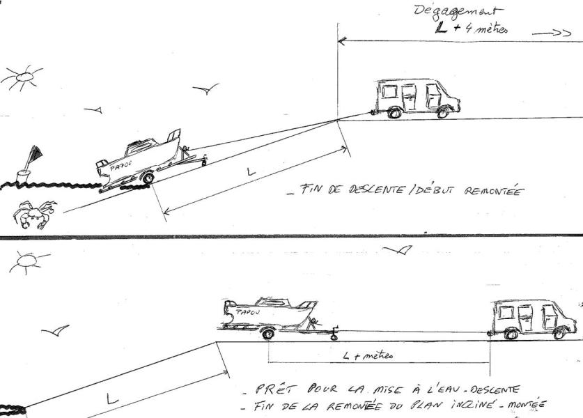

Un petit schéma pour expliquer comment je fonctionne pour que mon papou rejoigne son élément

Pour la mise à l’eau, tout se fait tout seul par gravitation, juste diriger le timon pour rester dans l’axe de la descente.
clavette encore à poste.jpg (107.78 Kio) Vu 3219 fois

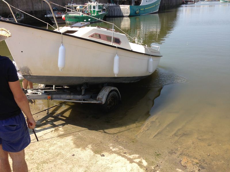

Je laisse descendre jusqu’à ce que les roues touchent l’eau, juste les pneus, surtout pas les roulements .ensuite, on enlève la clavette pour casser légèrement le timon, et là, papou descend doucement. Pas de risque de toucher au niveau du bénitier, car la voute au niveau de la poupe porte déjà sans même avoir ouvert complètement la partie de la remorque qui se lève. Bien sûr, cela sous-entend que le plan incliné est une pente suffisante. Ne pas oublier une aussière pour retenir le bateau.
clavette enlevée (1).jpg (86.56 Kio) Vu 3219 fois
Pour la mise à l’eau, deux personnes suffisent, et c’est relativement facile. Il en est de même pour le matage que je fais maintenant au sec, le bateau encore sur sa remorque. un ridoir latte et plusieurs axes/goupilles de sécurité tombés à l’eau justifient de le faire à sec, sans parler que sur l’eau ça bouge…
Pour la sortie de l’eau, je procède de la même façon. Mais c’est un peu plus physique, car lorsque le bateau monte sur sa remorque, le nez se casse complètement, et il y a un moment un peu délicat pour rabaisser la partie haute. Mais à deux pas trop nigauds, ça le fait bien.
Attention, avec cette technique « au bout », il faut tenir compte du coefficient d’étirement du bout, surtout si l’on ne veut pas mouiller les moyeux, surtout à la remontée. Sur 20 mètres de bout, j’ai bien 50 cm d’étirement.

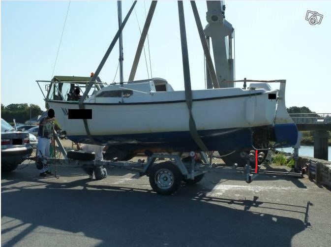

JE VIENS DE VOIR UN CALIFORNIA550 SUR UNE REMORQUE? MAIS LE GARS PREFERE TOUT DE MËME LA GRUE...
C'EST BIEN UNE REMORQUE DE CE GENRE QU'IL FAUT ?
DIS PAPOU, J'AI BON LA ???

Eureka a écrit:JE VIENS DE VOIR UN CALIFORNIA550 SUR UNE REMORQUE? MAIS LE GARS PREFERE TOUT DE MËME LA GRUE...
http://www.leboncoin.fr/nautisme/498333947.htm?ca=20_s#
salut eureka,
yes, c'est une remorque comme ça qu'il faut, mais un chouille plus longue, il manque environ 20 à 30 cm pour que le bout du bénitier soit sur le dernier rouleau,sans doute pas grand chose à tes yeux, mais très important pour les mises à l'eau, car en reculant au maximum le point de basculement en arrière de la remorque tu réduits l'angle entre l'axe du plan incliné et celui du bas de quille, et tu vas chercher l'eau plus loin, donc plus profond.houp's :? en me relisant, je me dis que c'est du charabia mon histoire...mais je me comprends, et vous ?
au ras du trait rouge, vers l'arrière, ce n'est plus la remorque, mais une extension amovible pour la plaque d'immatriculation
