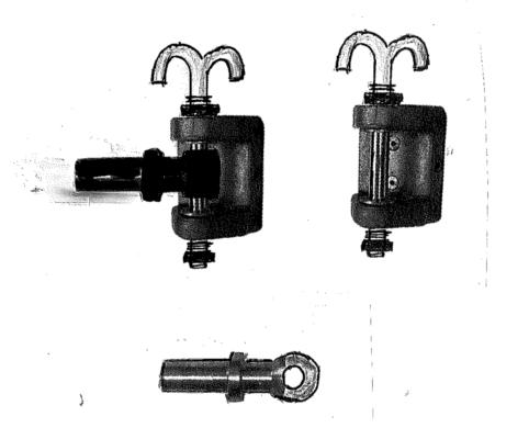

finalement je reviendu pour causer technique.sur le calif 550, le vit de mulet d'origine est à doigt. un tenon pris dans l'axe fixé au mat avec deux crochets pour les prises de ris, en partie supérieure, et l'autre partie du diogt qui s'enfonce librement dans l'encoche en bout de bôme. c'est nul, et ça se barre facilement si on ne fait pas attention. border le hâle bas évite que l'ergot sorte de son trou. mais quand tu affales ta gv, tu es sur qu'a tous les coups ça se barre. j'avais prévu dans mes travaux de mettre deux petits pontets sur la bome avec un chtio bout faisant le tour du mat, mais bon, on fera ça plus tard.
en plus je suis au regret de te dire que ta pièce est nikée, ravagée, bref cassée. ça tient encore, car tu as un genre de "U" qui se positionne dans l'axe du vit de mulet, mais il n'en reste plus grand chose.
un petit crobar pour expliquer la chose.
c'est la pièce du bas, qu'il faut changer.
vit de mulet california.JPG (17.65 Kio) Vu 1815 fois
à ta dispo si mon esplikation naît pas claire.

Si la pièce est en bronze ou laiton, il doit être possible de la recharger

rase cailloux a écrit:la pièce est en bronze ou laiton, il doit être possible de la recharger
yes, en bronze ou laiton, mais rechager? tu crois que ça va tenir?
Re: KAY ZAMANA
Messagede Rase Cailloux » Mar Sep 17, 2013 4:42 pm
papou a écrit:yes, en bronze ou laiton, mais rechager? tu crois que ça va tenir?
Oui, si comme tout, c'est bien fait ;)

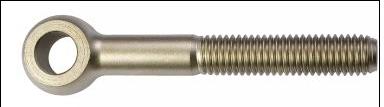

Messagede papou » Mar Sep 17, 2013 6:12 pm
varadero972 a écrit:mais çà va me coûter la cagnotte
sinon, y' a ça en inox chez le roi malin, c'est sans doute moins cher
