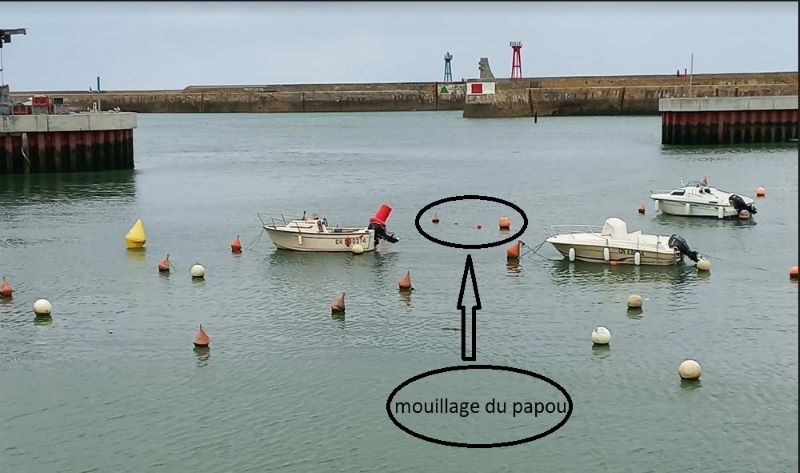

des cat way pour les pechoux! et rien pour la plaisance! c'est le monde à l'envers...sans doute pour ça que c'est en pente... l’œil avisé notera la belle criée pour les poisson, "fish eye station" cqfd didier!
j'ai changé de bouée cette année, je suis juste à l'entrée du "chenal" d'entrée à l'appontement, matérialisé par les 2 bouées jaune et orange. attention à l'effet d'optique

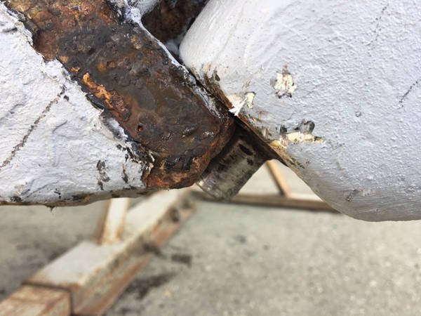

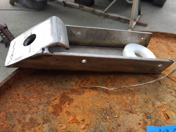

Messagede Victor-theophile » Jeu Nov 03, 2022 11:20 am
Il y a la qualité du soudeur, celle des baguettes, ça on peut trouver en pro, reste que fonte soudé, fiabilité??? et puis tu parts avec de la fonte qui a un long historique dans l'eau, c'est une éponge très très longue à assécher et restera le sel, quelle influence sur la soudure??? dans le meilleur des cas, cela devrait améliorer ni la mise en oeuvre ni la tenue.
photos de la crapodine du Jao
crapaudine inox.jpeg (49.09 Kio) Vu 643 fois
crapaudine manquante.jpeg (48.35 Kio) Vu 643 fois
