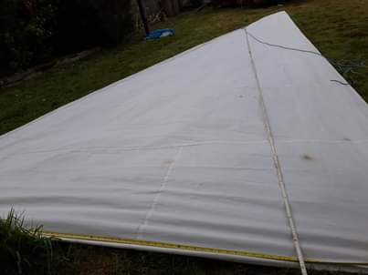

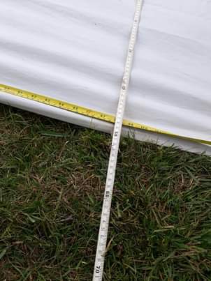

Concernant ma voile, j'ai reporté mes points, et 2 options :
Soit je part du point d'amure et en avant, seulement la chute remonte de 20 cm. Mais on respecte les laizes et le creux d'origine.

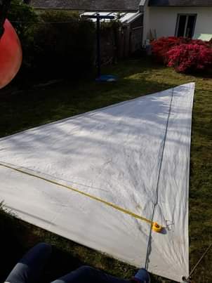

Option 2, optimisation du tissu. On remonte le point d'amure et en avant. Mais quid du creux, du boulot, etc ?...

Tiens, j'ai pas pensé partir du point de drisse. J'essaye demain.
Re: Steredenn Vor
Messagede Rase Cailloux » Sam Mai 01, 2021 12:10 am
En partant du point de drisse tu dois être pas mal.
Juste à faire une pince dans le bas pour faire un peu écope à vent .

Bon, en partant du point de drisse, c'est pas terrible, j'ai bien 585 de guindant, 570 de chute mais la bordure arrive a 220 au lieu de 250...
Je pense que le mieux, c'est de conserver le point d'amure quitte à perdre 15 cm de chute...
