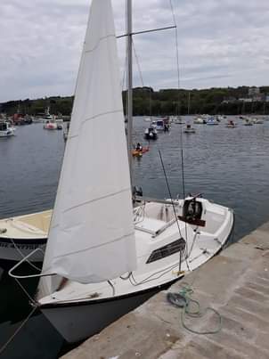

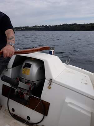

Et aujourd'hui, armement du bateau ! Embarqué la sécu, placé le gros hors bord dans le tout petit puits, réglé le mat, plus pleins de menus détails dont des coups de mains aux gars qui mettaient / sortaient leurs bateaux. Assez cocasse d'ailleurs...
Et petit tour. Sans surpise, le 10 cv à plein régime enfonce le cul du bateau et fait pousser de l'eau. L'autre surprise, c'est le foc tout neuf de 1989 qui est en fait un foc de route, donc tout petit...

Les tofs...

Messagede Thierry M » Sam Avr 24, 2021 11:38 pm
C'est vrai qu'il à l'air nif ton foc, mais avec ça tu ne risques pas de te mettre sur le toit !! :D

Messagede papou » Dim Avr 25, 2021 8:33 pm
vincent a écrit: le 10 cv à plein régime enfonce le cul du bateau et fait pousser de l'eau. ...
le calif 5,50 est un déplacement leger
très sensible aux poids et à leurs répartitions. pour diminuer cet enfoncement, si tu n'est pas seul, tu envoies l'autre sur la plage avant, si tu es seul, tu ne t'assois pas à l'arrière sur le capot moteur, mais sur le banc bois au plus près de la cabine. quand tu veux faire de la vitesse au moteur seul, tu mets le bouzin à donf, puis tu te mets à genoux au niveau de la descente avec une rallonge de barre genre tuyau en pvc;;; baisse la tête, et c'est parti mon kiki.
pour info j'ai laissé mon ancien Honda 9,9 pour un 8cv, et ç'est nikel;
