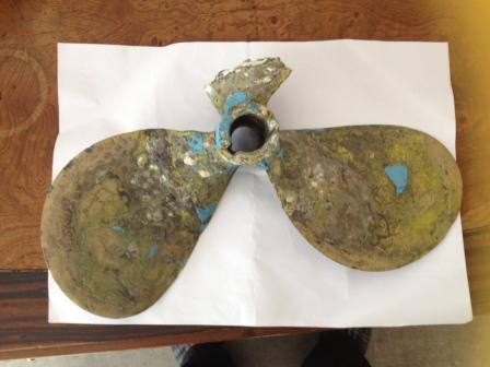

Messagede jerome29 » Mar Juil 21, 2015 9:58 pm
Bonsoir
Ci joint l'objet incriminé que j'ai réussi à enlever sans trop de difficulté :
Celles et ceux qui ont de bons yeux, verront que les 3 pales ont été ressoudées, ce qui est vraiment limite.
Une des pales a cassé au niveau de la soudure.
C'est une avec un pas à gauche.
J'ai trouvé qu'elle fait 13 pouces. Ce qui est embêtant car dans les pièces Volvo, elles commencent à 14. :o :o
Quelqu'un peut il mesurer la sienne ou a des infos ? Merci.
Qu'en au pas, c'est une autre histoire. Quelqu'un a des infos ?
J'ai oublié de mesurer le diamètre de l'arbre.
Merci pour vos réponses.
