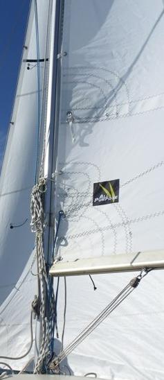

bonjour à tous,
à défaut d"electrifier mon canot :twisted: j'aimerai bien pourvoir jouer sur l'étarquement de ma gv( par le bas, en haut je suis au maxi...); soit en mettant un vit de mulet sur charriot, soit en mettant le vit de mulet sur un coulisseau( costaud) dans la gorge du mat. ensuite un petit palan, he zou, je gagne 1/4 d' 1/2 knot :lol:
vous en pensez quoi :?:
voici la place dispo sur papou
vis de mulet papou.JPG (13.18 Kio) Vu 3076 fois

Oui, je sais, amis voileux, :idea: ... j’utilise déjà parfois l’œil du cunningham avec un petit palan quand la régatite me démange, mais ça fait un pli pas zouli en temps normal…

Messagede Nuada » Dim Déc 02, 2012 8:43 pm
et si tu descendais simplement ton vis de mulet ( coté mat ) . Tu vires les rivets, tu reperces et tu re-rives l'ensemble plus bas ( tu utilises les perçages les plus bas d'origine pour le haut de ton vis de mulet ! Ne pas oublier de reboucher les trous inutiles avec des rivets. ça va te faire gagner quelques centimètres, une manille plus petite aussi.
sinon une poulie frappée sur l'oeil de la GV,dans laquelle passe un bout frappé sur les taquets de mat ( tu choques ta drisse, tu reprends et étarque le bout, et ensuite tu re-étarque ta drisse de GV...
ah oui, dans ce cas, tu établis ta GV en bordure libre au niveau de la bome de façon à ne pas avoir de poche qui freinera l'écoulement d'air...

Messagede papou » Lun Déc 03, 2012 6:01 pm
Nuada a écrit:et si tu descendais simplement ton vis de mulet ( coté mat ) . Tu vires les rivets, tu reperces et tu re-rives l'ensemble plus bas ( tu utilises les perçages les plus bas d'origine pour le haut de ton vis de mulet ! Ne pas oublier de reboucher les trous inutiles avec des rivets. ça va te faire gagner quelques centimètres, une manille plus petite aussi.
pas con du tout l'affaire. je vais voir ça, d'autant plus que j'ai pu constater sur le canot de Vincent que la pièce en T qui porte le vis de mulet, et qui coulisse dans la gorge du mat est fragile, coince et pète souvent...alors si je veux à tout prix mettre un petit palan à cet endroit, y'a pas d'autre solution que d'y mettre un petit rail...mais bon , on va pas se précipiter...
Nuada a écrit:tu établis ta GV en bordure libre
je suis déja en bordure libre...c'est juste pour éviter un petit plis....
c'est pas une grosse poche, mais imagine que je croise GG avec un tel pli dans ma GV?
vilain pli.JPG (14.23 Kio) Vu 3012 fois
là, c'est à peu près bien, donc l'étarquage maxi est possible sans rien faire
à peut près sans pli.JPG (20.52 Kio) Vu 3012 fois
