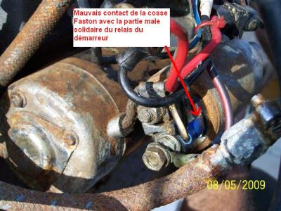

Et j'ai aussi des problèmes de démarrage qui est localisé; mauvais contact au niveau de l'arrivée du fil au relais du démarreur (cosse Faston); je la resserre de temps en temps, je l'ai même remplacée mais le défaut finit toujours par réapparaitre à cause des vibrations sans doute. Je vais à nouveau remplacer cette cosse et ajouter un bout de fil électrique plus souple pour que les parties mâle et femelle de cette connexion soient moins contraints par les vibrations du toron de cables auquel il est relié.
Relais démarreur
relais démarreur.JPG (29.79 Kio) Vu 786 fois
