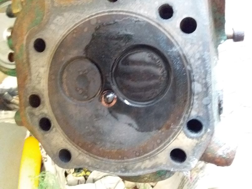

Voila en direct a quoi ressemble la culasse la chemise et le piston..

La pochette de rodage c'est 42€ sur certain site, et une blinde chez Volvo.. comme c'est un mono cylindre ça devrait être a ma portée je souhaite juste savoir comment je peux être sur de la segmentation.. Car quand je l'ai ouvert il y avait de l'huile sur le piston, mais sachant que pendant le transport il était un peu dans une mauvaise posture, quoique si le segment racleur est bon devrait pas y avoir de l'huile.. bon en plus celle ci était bien noire alors que celle qui remonte par l'orifice de pompe est plutôt brun clair...
J' attends vos avis, j'espère a ne pas avoir a aller plus loin car la ca devient chaud pour moi et mes compétences puisqu' apparemment pour ce moteur pour changer la segmentation faut démonter tous le piston et la je tremble un peu.. ..

Tu ass un coup de feu a la soupape la plus grosse je pense l echappement en supero interne la calamine semble eliminee et bleu pale de toute facon ton joint de culasse me semble fuyard
sinon c est propret

Sais pas ce qu en pense pecha mais un surfacage me parait indique avant remontage

Je n'y connais pas grand chose, mais j'ai quand même l'impression que tu ne couperas pas à un bon nettoyage de la chambre de combustion, voire des têtes de soupapes - mais je suppose que c'était prévu. Pour le joint de culasse, j'ai la même impression que JJ ( traces de graisse brûlée sur le bas de la tof), mais là aussi, j'imagine que tu avais prévu de le changer de toutes façons.

La plus grande des soupape semble être l'admission car elle est du coté boite a air..
J'ai nettoyé, mais je pense qu'il faut autre chose pour decalaminer.. dois je sortir les soupapes ou je laisse pour le moment

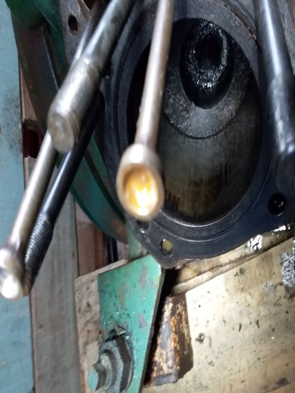

Test a ma manière de l'etancheité de la soupape

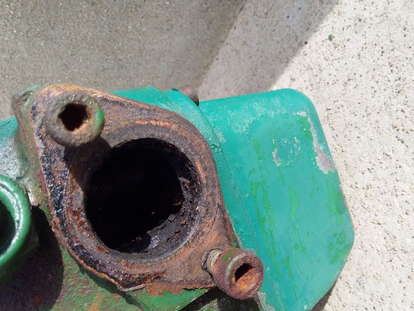

Cote pot d'echappement c'est pas joli non plus comment nettoyer l'intérieure

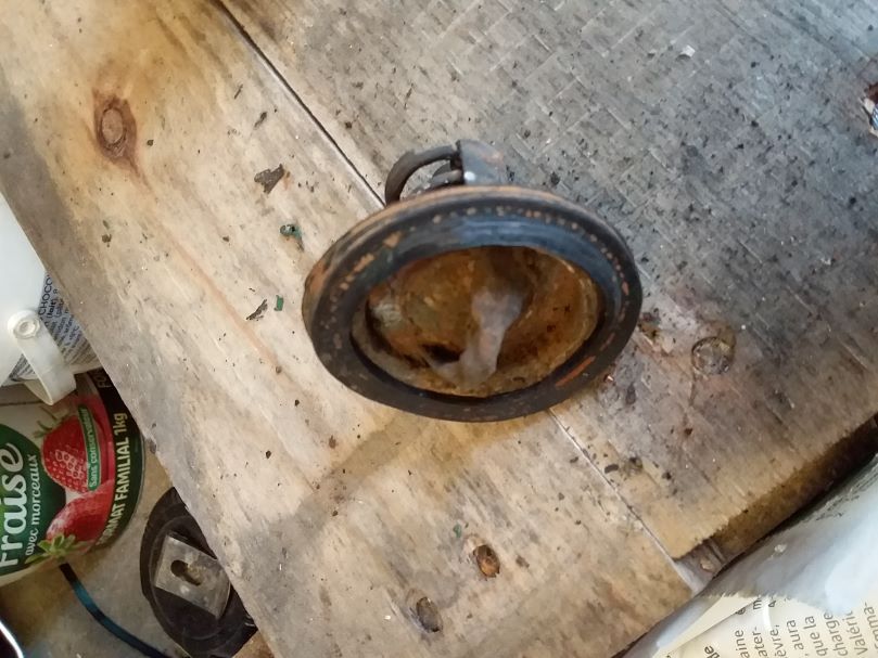

Comment on arrache l'injecteur, faut de l'outillage spécial car qu'en j'ai vu la gueule de la buse il fort a parier qu'il faille au mini un bon nettoyage...
Comment voir s'il injecte correctement un endroit ou aller??
puis voila le con de thermostat alors celui la il fera tout sauf thermostat du coup ...
thermostat eau md5b.jpg (85.65 Kio) Vu 690 fois

Pour le thermostat, essaie la méthode du vinaigre bouillant. Tu fais bouillir du vinaigre, tu plonges la pièce dedans, tu laisses agir, et tu récupères ( si tout va bien) un thermostat complètement dérouillé. Neutralisation par un petit bain dans le bicarbonate, brossage et rinçage pour bien virer tous les résidus, et test de la pièce pour voir si elle a retrouvé sa fonction. Ça marche apparemment pas trop mal pour les calorstats - mais je ne sais pas si ta pièce fonctionne sur le même principe d'ouverture/fermeture. Si oui, le test se fait avec de l'eau chaude et de l'eau froide, pour vérifier le mouvement en fonction de la température du liquide dans lequel plonge la pièce.
Pour le reste, je laisse les pros te renseigner.
Re: remise en route Volvo MD5
Messagede lulu67 » Lun Nov 11, 2019 6:12 pm
Je vais essayer ce que tu me dis pour le thermostat, par contre feu le demarreur je crois que cela est definitif dans cette etat même au vinaigre je ne pense pas qu'il ressuscite!!

Messagede pechalajournée » Lun Nov 11, 2019 7:01 pm
alors je dirai,
calamine car combustion incomplète,
manque de compression ou soupape qui fuient,
en fait, la grosse soupape ( échappement ) semble présenter un amas de calamine en périphérie,
le nettoyage des soupapes sera pas de trop mais,
avant de démonter, c'est quoi ton test d'étanchéité ?
