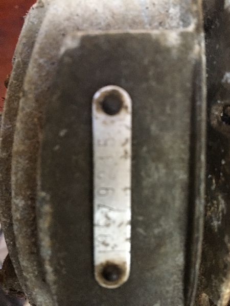

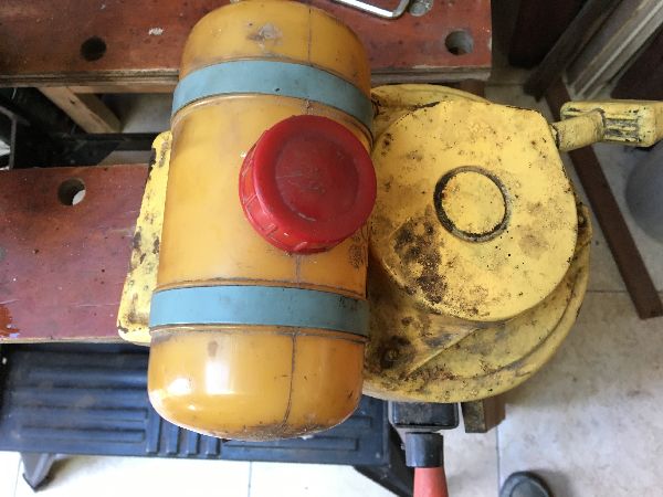

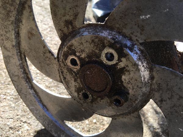

Messagede old gaffeur » Sam Oct 06, 2018 9:52 pm
Je vous avais promis des tofs du début de démontage du bouzin - les voilà.

Axe du volant entrainement de l'arbre d'hélice - en bon état, mais pas facile à démonter
Fixation dudit volant, par 4 vis à tête Allen (dont trois déposées avant la photo)

Dessus du carter moteur et du réservoir
... idem, mais dessous. Pas joli joli, tout ça...

Numéro de série - apparemment de 1974

Messagede gwengolo » Dim Oct 07, 2018 5:53 pm
C'est vrai que tout ceci est bien rouillé. Il semble que ce moteur ait vu l'eau de mer.
Ou alors il serait encore plus rouillé :?:
C'est bizarre, mais à voir la forme ronde du moteur (je veux dire le bloc de refroidissement avec les ailettes), j'aurai plutôt dit un moteur des années 60...
