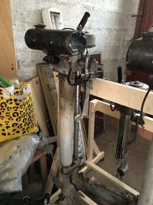

Vue générale de la bête
Je sais, il manque un petit quelque chose...
Détail du moteur

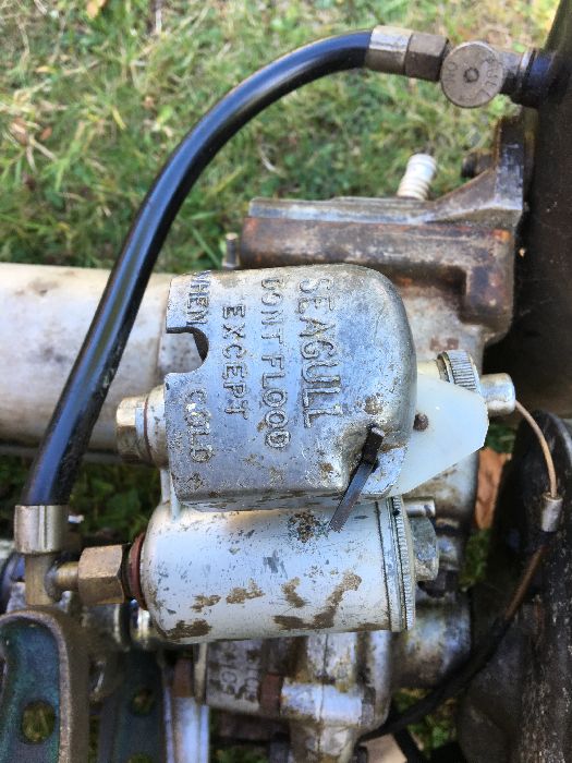

Le carburateur Amal 2 jets
Mignon tout plein!

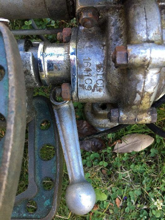

Numéro de série et levier d'embrayage
Le dernier chiffre et la dernière lettre (C) indiquent une construction en Mars 1969 - bientôt la cinquantaine!

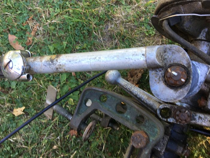

et la barre franche, avec levier d'accélérateur...
Chrome nickel sur le levier ... malheureusement cassé

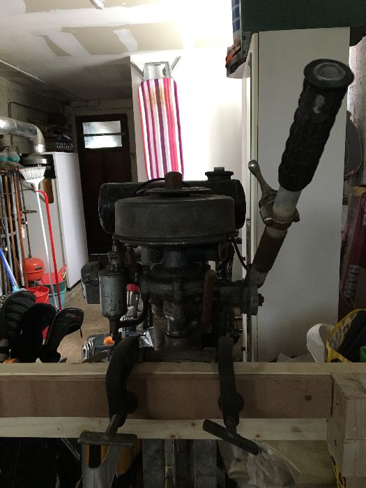

Vue d'ensemble, sur support maison fait pour l'occasion
Celui là est complet... enfin presque!

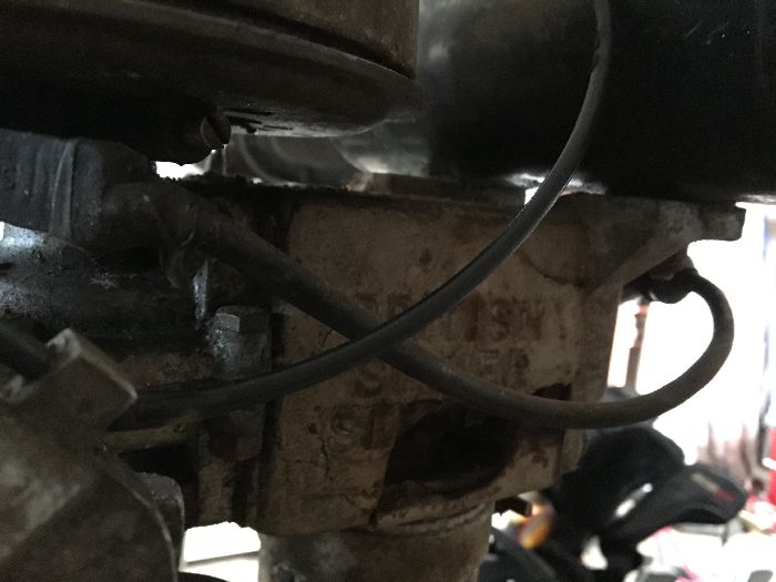

Y'aurait pas comme un trou en trop?
Vu l'état du bloc, je m'attends au pire sur le piston et l'embiellage...

Les carbus sont recents sinon c est ecrit dessus le cache d admission ne pas noyer le carbu avec le titilleur sauf quand il fait froid soit genre 15 aout du cote de roscoff
sinon n utiliser que la guillotine dont l agraffe depasse du cache
