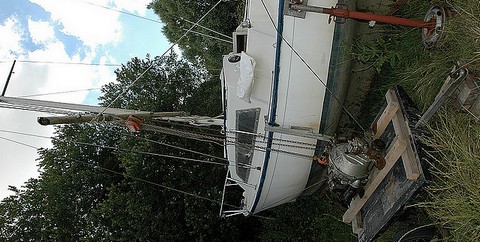

Des fois que ça puisse servir à d'autre, je mets ici quelques photos de la façon dont on a sorti le YSM12 de Mathurin.
Si ça a fonctionné avec le YSM12 (150 kg ?), ça doit sans doute marcher avec d'autres moteurs.
Banalement, nous avons utilisé la bôme en capelant les deux drisses (foc et GV) pile à l'ancrage du palan.
Le palan à chaîne relié au moteur, capot démonté pour l'occasion. On avait mis une patte d'oie en bas, pour plus de sûreté, mais à l'usage c'est une complication inutile (le moteur est équilibré sur l'anneau central).
En montant doucement, et en le tournant un peu, ça vient gentiment (mais c'est juste, quand-même en largeur, avec le cylindre horizontal du Yanmar)
La poutre en travers, c'était pour faire une pause, histoire de voir comment l'ensemble se comportait. On n'était pas trop fiers, quand-même...
Le moment délicat, avec le moteur suspendu dans le vide. Notez l'étai de maçon en renfort, mais ça n'a pas bougé du tout. Une couverture aussi le long de l'hiloire, on ne sait jamais. Mais ça a marché impecc, en fait.
et on descend tout doux, jusque sur la remorque, et un grand ouf....
On remet ça dans l'autre sens dès que j'ai réglé mon problème de pompe d'injection.

Oui, je sais, nous aussi on a hésité. Mais à l'usage, ça fonctionne parfaitement. Les forces sont bien réparties et à aucun moment on n'a senti un risque quelconque.
A la réflexion, si l'étai et les haubans n'étaient pas capables de résister à 150 kg de charge, il faudrait sans doute s'inquiéter pour la suite (en mer).
La seule précaution à prendre, je pense, c'est que le bateau lui-même soit bien stable et bien calé, et puis y aller mollo bien sûr.
Si ça peut être utile à certains qui veulent faire de la place dans leur cale...
