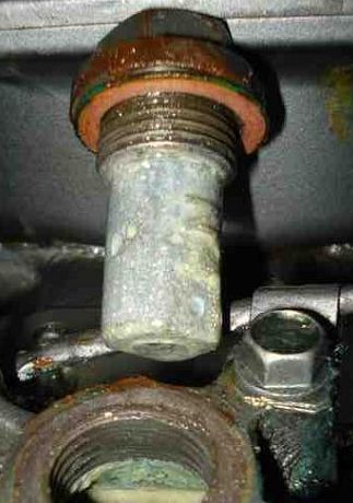

J.J.85 a écrit:il y a des anodes dans le bloc moteur accessibles par les bouchons hexagonaux du bloc moteur quand au filtre d entree je prefere un coude d echappement pete qu un moteur explose chacun son truc
Vu cet aprem. Démonté, du coup, j'ai pu constater qu'elles étaient OK, juste un petit coup de brosse pour les rafraichir comme dit le manuel yanmar que j'avais lu (en anglais) avant de partir.
anode moteur.jpg (34.24 Kio) Vu 1542 fois
Merci JJ pour le tuyau.
