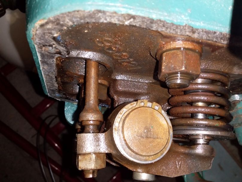

On dirait quand même qu'il a pris de l'humidité. il y a mais pas beaucoup de mayo... . mais bon j'ai vu de la pate a joint mis sur un joint use cela ne m'etonnerai pas que la petite mayo vienne de cela .. Non ce qui me gene un peux c'est cette couleur rouille fraiche .. Ca ca pue une peu plus ou bien??
culbuteur md5 volv.jpg (95.36 Kio) Vu 532 fois
Je suis aussi surpris qu'il n'y ai quasi aucun jeu dans les culbuteur.. du moins celui à l'echappement rien de chez rien et l'autre minime mais sachant que c'est à chaud que cela se me sure va falloir que je patiente un peu pour voir
Maintenant question compression quand je le tourmne je m'attendait a plus de resistance il il y en a ca fait mais pfft pfft mais je pense que cela devrait être plus important me tompe je... Bon heureusement s'il le fallait et a moins que la chemise soit nase on peut encore trouver les segments de ce que j'ai vu..
Allez a plus avec vos avis ..
