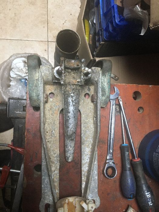

Quelques images des opérations d'hier soir:
Platine tableau AR, avant désossage complet

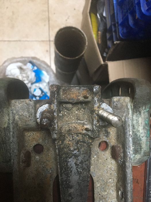

Vous noterez que les deux goujons filetés, servant au montage de la bague plastique de maintien de Laurel, ne sont pas de même taille . L'un des deux ( celui à droite de la tof) a visiblement été changé, après élimination du précédent, perçage et taraudage. L'autre mériterait d'ailleurs peut être un sort équivalent - à voir après nettoyage complet.

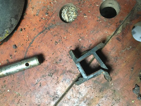

Sable et cochonneries diverses accumulées au cours du temps: pas étonnant que la tige traversante soit bloquée...

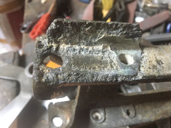

Bouffé par la corrosion, je vous dis...
L'autre coté, pas mieux...

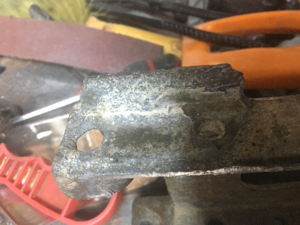

Platine fendue, bien comme il faut!
Vous comprenez je pense pourquoi la platine va partir à la déchetterie. Récupéré dessus seulement le support de réglage central, et les deux pinces en bronze ( dont une à détordre), plus le support bas en plastique dur.

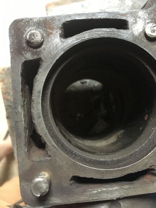

Première opération: commencer à dégager les lumières de refroidissement du bloc, gravement encalaminées.
Donc, Dremel avec petit disque , et en avant.
Ça donne ce genre de chose, pour le moment:
Premier nettoyage
Beaucoup de poussière lors du meulage - ce qui confirme au besoin le fait que c'était bien de la calamine qui obstruait ces canaux.
Il faudra continuer à décrasser ces lumières avec des petites meules coniques, mais l'aspect est déjà bien mieux.
Je ferai aussi un bon trempage dans le vinaigre pour éliminer la rouille interne autant que possible.

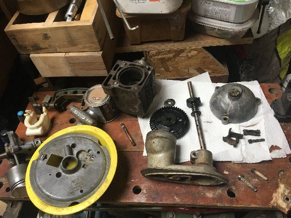

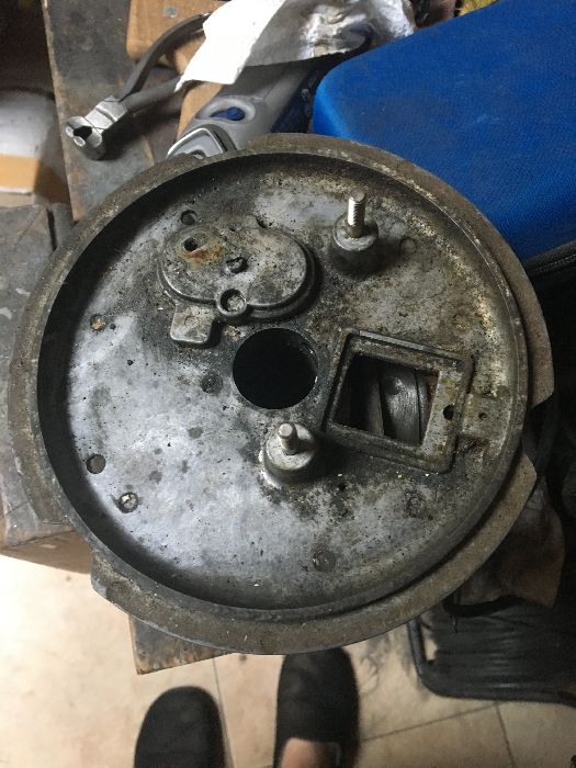

Deuxième opération: début du nettoyage de pièces déposées précédemment.
Gros décrassage et dégraissage du plateau d'allumage, d'une partie de la visserie et de l'un des axes en bronze de la platine de fixation moteur
Avant - coté intérieur
Avant - coté extérieur
Après - dans la cuvette jaune
Axe fileté bronze, en cours de nettoyage
Troisième - et gros- chantier de l'après midi: le démontage de la boite de vitesse.
Là, j'en ai bavé - toutes les vis et boulons étaient coincés à mort. Tout est semble t'il monté à sec sur ces moteurs, et donc les filetages s'encrassent si le moteur n'est pas entretenu (ce qui était à l'évidence le cas de celui-là).
Deux heures et demie et moult séances de lampe à souder à gaz et de dégrippant plus tard, et à la force des biscotos, ça a quand même fini par venir.
Les deux récalcitrantes - boulon de serrage de l'embase sur le bas de Laurel, et vis d'assemblage de la boite sur l'embase
Vu l'état d'encrassement des filetages, pas difficile de comprendre le blocage...
Évidemment, graisse mécanique en abondance lors du remontage pour éviter ça le prochain coup.
Cloche de boite déposée , avec ses vis
Une fois la cloche démontée
Le liquide noirâtre dans la boite est... de l'eau, avec des résidus d'huile ( peu). Du coup, quand j'ai ouvert la cloche, début de bain de pieds...
Par ailleurs, le fait que cette boite ait contenu plus d'eau que d'huile dans la dernière phase de son existence jusqu'ici explique l'état (disons peu soigné) du dessous de l'embase, malgré le joint épais en cuir ( HS lui aussi).
Impeller - HS
Ensemble des pièces de la boite - toutes en bon état
Ce moteur est donc complètement démonté désormais. Y'a plus qu'à tout nettoyer, récupérer les pièces manquantes ( sur un autre moulin démonté ou achetées neuves pour certaines), tout remonter, et hop! :P
