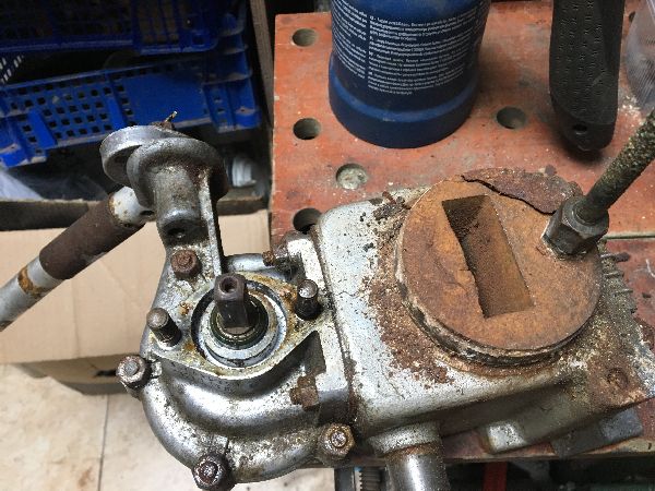

> culasse: c'est mort. 4 boulons pétés, culasse et joint cuivre soudés au bloc par la rouille et la calamine. Direction déchetterie.
> boite de vilo: OK. Visserie en très bon état, récupérée pour nettoyage. Seule la clavette de l'axe est encore coincée, empêchant la sortie de la bielle.
> piston et bielle: en cours - cf. ci-dessus. Vis de chapeaux de bielle assurées par un fil de fer :roll: ! Décalaminage du piston à prévoir, sinon OK.
> barre franche: en cours. Goupille de l'écrou crénelé sortie, non sans mal. Ecrou en question baigne actuellement dans le WD40. Suite demain.

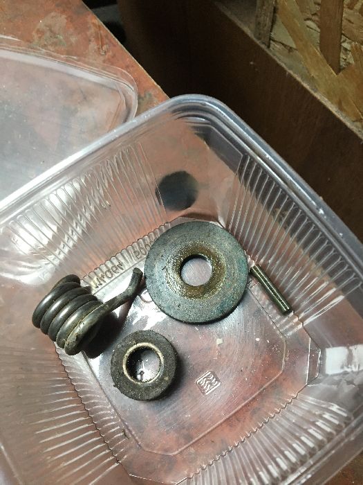

> Barre franche désolidarisée de la boite de vilo :D : chauffage à la lampe à souder, WD40, rechauffage, clé à pipe de 15, et biscotos.
Tout encrouté - rouille de l'écrou crénelé, de la rondelle et du petit ressort plat, plus concrétions diverses. D'où le blocage initial complet.
Tout nettoyé illico à la brosse métallique + dégrippant; reste le polissage à chiader, mais les pièces seront toutes réutilisables.

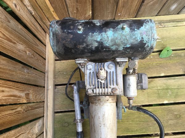

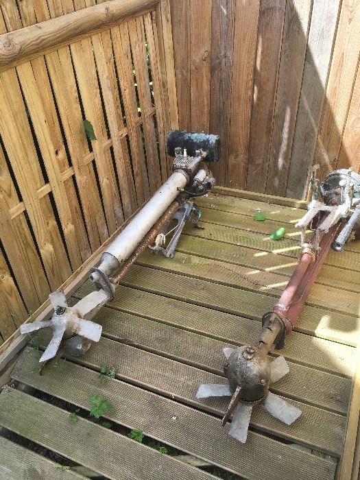

Quelques images des Mouettes de ma volière mécanique
D'abord, les nouvelles entrantes
Les deux nouvelles recrues, en provenance de chez Dom
Century 1970, de dos
WSPCL 1970, idem

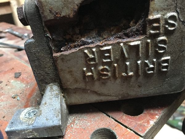

Ensuite , le démontage en cours de mon WSPCL 1971 au bloc explosé

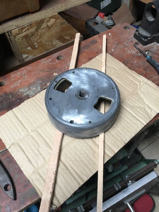

Volant moteur, déposé et décapé avant peinture

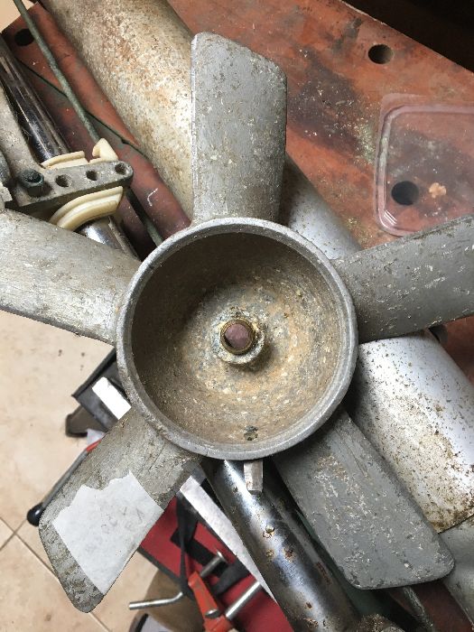

Fixation hélice sur arbre de boite: ressort, bague, et clavette, rondelle etc...; nettoyage prévu
Hélice avant nettoyage, coté pile
La même, côté face
Fil de pêche vieux de nombreuses années, emmêlé sur l'arbre d'hélice
Il y en avait quelques décimètres!
Bloc et boite de vilo, une fois les tubes de refroidissement et de transmission déposés
Bloc explosé, parti depuis à la déchetterie

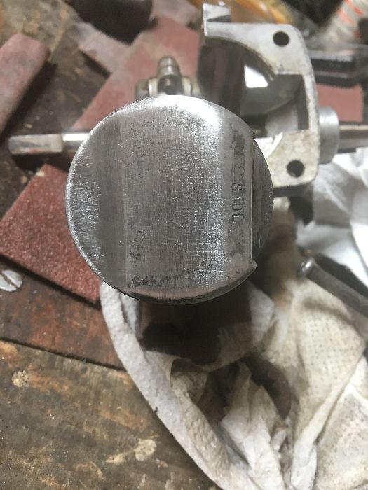

Boite de vilo, piston et bielle - notez le calaminage important du piston...
Début nettoyage piston

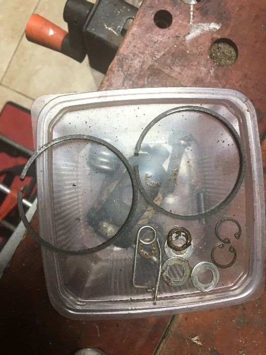

Segmentation et circlips de bielle déposés pour nettoyage
Etat des gorges de segment avant nettoyage
Piston décalaminé
Il reste un bon polissage à faire.
Notez la frappe STDL ( STandarD Long ?) sur la tête de piston.

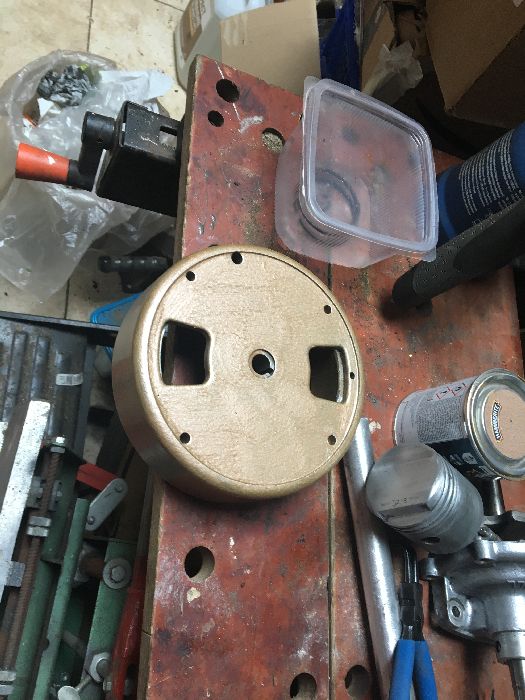

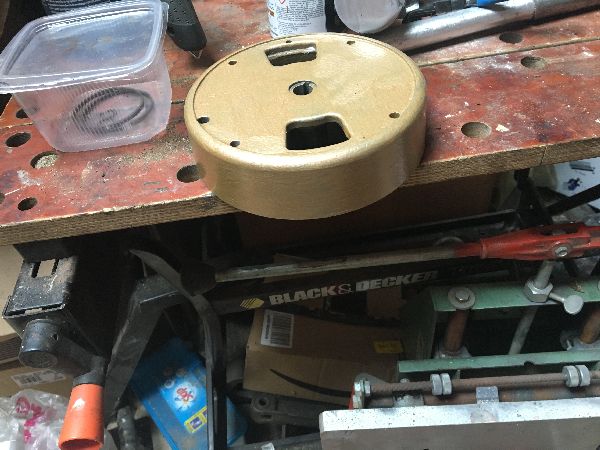

J'avais oublié de vous montrer le volant moteur repeint.
Oubli réparé avec ces deux photos.
Peinture Hamerite martelée cuivre, deux couches.
La couleur cuivre est celle utilisée par Seagull sur les volants des moteurs à allumage Wipac ( les volants des moteurs à allumage Villiers sont gris argenté).
