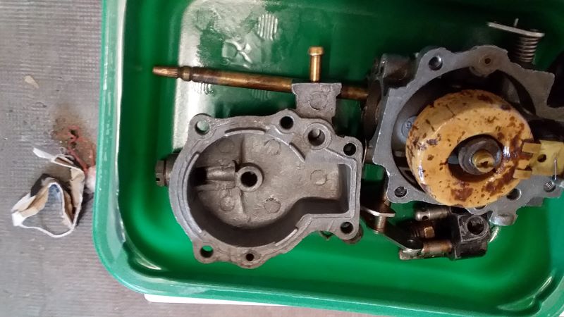

Puis j'ai démonter la pompe a essence et démonté le carbu ... Maintenant un bon nettoyage a l'ultrason (faut encore que je me procure un bac puis remise a l'etat neuf de joint .. les photos suivront..

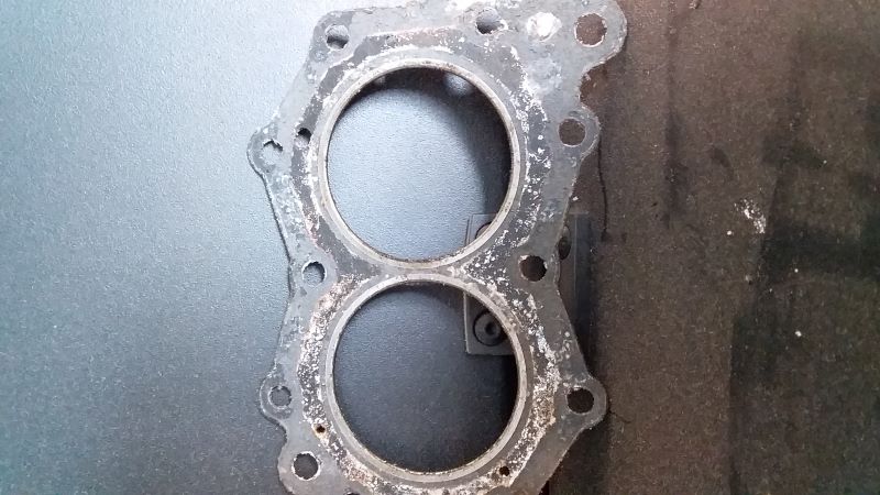

Après j'ai attaqué le joint de culasse la aussi on pourra remarquer que l'entretien ne fut pas très

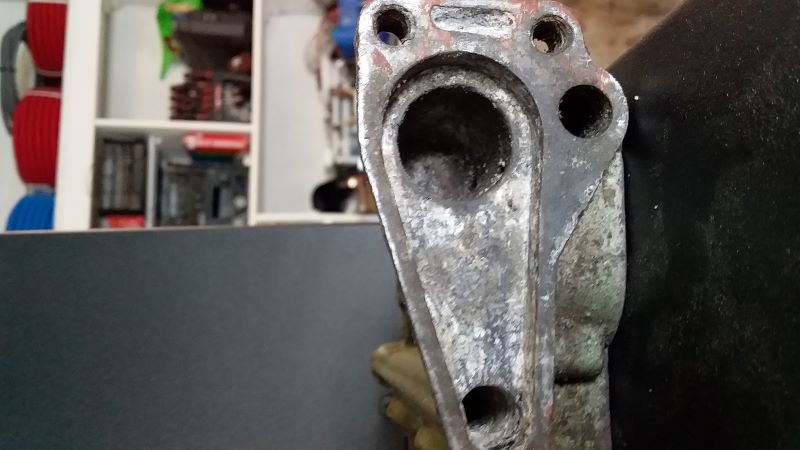

.... bon ca été la merde .. a part voir de l'eau de mer l'a pas été rincé souvent je peux vendre du sel au kilo .. Petite question il y a au dessus de la culasse une partie jointée vissée avec trois boulons.. ma curiosité ma poussé a l'ouvrir et la il y a un fut ou l'on dirait qu'une pièce pourrai se loger dedans .. mais voila c'est vide ... Une idée :idea: :idea: ??? J'ai mon idée mais j'attends vos réactions pour voir si c'est ce que je pense :roll: ..

salut lulu, quand tu passe j'en ai un bac ultrason ;) suffisamment grand pour y mettre le carbu en une seule pièce, même s'il est recommandé le démontage :mrgreen:
pour le dessus de la culasse ce pourrait bien etre un thermo de circulation d'eau, retiré pour éviter une surchauffe après justement un coup de chaud.
ca sert pas à grand chose si ce n'est de faire chauffer le cylindre plus vite, mais quand ca merde ca refroidit plus !

En effet, c'est sans doute l'emplacement du calorstat

Messagede lulu67 » Mar Fév 04, 2020 2:52 pm
Faut que je trouve un kit pompe ou c'est carrément mieux de la changer ?? Il en vende a 16.99 sur Ama ..... Mais je sais pas ce que cela vaut ...
johnson 1.jpg (34.83 Kio) Vu 1483 fois
Et le thermo on le remet ou on le laisse comme cela ??? .. C'est vrai que j'ai pas fait de photos de quand je l'ai ouvert.. une vrai mine de sel ......
Puis un petit coup sur les pistons ca ferait pas de mal non plus je pense ... les chambre ont l'air nickel par contre .. il y a une bonne compression ..
de même quand on voit l'etat des joints ...

T emmerde pas avec un calorstat ca favorise l ensalage du moulin
Pas besoin si tu fais chauffer lentement avant de tirer dessus
