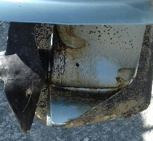

bonjour quelqu’un aurait il l’idée de l’origine des traces d’huile.

Aurais tu stp une vue plus large?
Là, je ne situe pour ma part ni la pièce, ni sa localisation. :?

Messagede PUCCINELLE2 » Lun Aoû 17, 2020 9:24 am
Non pas pour le moment ca se passe au niveau de l’hélice et de l’axe qui rentre dans ĺe fut.

Messagede pechalajournée » Lun Aoû 17, 2020 9:53 am
c'est un deux temps ?
Re: Traces d’huile
Messagede Rase Cailloux » Lun Aoû 17, 2020 10:49 am
Oui, deux hypothèses :
Pour un 2 temps tout simplement les gaz brulés
Sinon une fuite au niveau du joint spi de l'arbre d'hélice.
Dans tous les cas, contrôler et surveiller le niveau de la boite d'inverseur
Re: Traces d’huile
Messagede PUCCINELLE2 » Lun Aoû 17, 2020 12:10 pm
Oui c'est un 2 temps evinrude 10 ch étant ignare en mécanique c'est le niveau d'huile de la boîte d'inverseur que je dois surveiller? Je sais faire le niveau de l'embase tout en bas si c'est celui là c'est bon sinon ou est située cette boîte.?

Messagede PUCCINELLE2 » Lun Aoû 17, 2020 12:12 pm
Et si c'est le joint spi comment puis je vérifier?

Messagede Rase Cailloux » Lun Aoû 17, 2020 12:21 pm
C'est en effet l'embase.
Si c'est un 2 temps, probable que ce soit des gaz brulés.
Par sécurité, vérifie le niveau de l'embase, si le joint spi de l'arbre fuit, le niveau baissera
