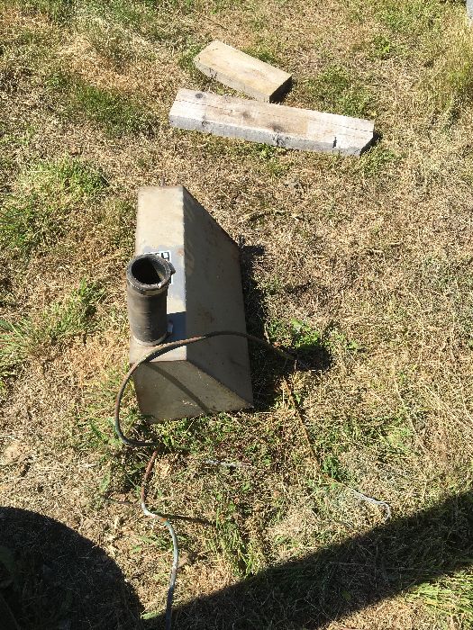

> premier chantier: finir la dépose de l'ancien réservoir de GO.
Pourquoi s'embêter avec ça? Pour trois raisons: 1) ce réservoir est parfaitement inutile puisque le IB a été retiré ( il y a longtemps!); 2) ça facilite l'accès au coffre bâbord (et accessoirement à la cale moteur, pour ce qui concerne le bout de durite), ne serait ce que pour le nettoyage, et 3) ça libère de la place et enlève un peu de poids au bateau.
Le démontage est assez simple. Comme il est juste emboité dans le nable de remplissage, et maintenu par deux brides elles mêmes tenues par de petits écrous vissés sur des vis traversant le passavant, en secouant un peu ( droit de préférence), il finit par venir, en trois morceaux: le bouchon et le nable de remplissage fixé sur l'hiloire bâbord; le réservoir proprement dit; et la durite d'alimentation qui relie ledit réservoir au moteur IB ( quand il y en a un). J'ai donc récupéré la durite en cuivre, les deux brides de fixation du réservoir, et le réservoir lui même. Le nable et le bouchon restent à poste - pas envie d'avoir encore un autre trou à reboucher.... :?
Réservoir et durite, démontés
Le réservoir est de Juin 1979: contenance 25 l, prévu pour du GO ( fuel, à l'époque), d'après la plaque signalétique encore en très bon état.
Plaque de réservoir
Ceci confirme la période de fabrication de Brizh - fin 1979 ou début 1980. Les papiers indiquent 1980.
Le réservoir est toujours parfaitement étanche. La preuve, il contenait encore plusieurs litres de GO dont j'ignore le millésime. Si les précédents propriétaires m'ont dit vrai (à savoir qu'ils ont eu Brizh pendant une dizaine d'années et qu'ils l'avaient acheté déjà sans IB), ce carburant doit avoir au moins une quinzaine d'années.... De même, la durite d'emboitement dans le nable de remplissage est comme neuve.
Si quelqu'un est intéressé par ce réservoir > MP svp. Sinon, il va finir à la benne prochainement - j'ai déjà trop de trucs dont je ne fais rien et qui encombrent le jardin....

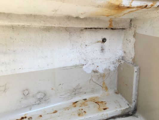

Les dégâts en question se concentrent encore sur l'équipet tribord et l'angle juste au dessus. Cet angle avait fait l'objet d'une 'réparation' antérieure, dans le style de ceux qui m'ont précédé - à savoir pas de préparation, tissu/résine posés direct puis grosse couche de barbouille blanche passée à la serpillère pour finir le tout. Évidemment, c'est moche et ça fissure ou ne tient pas bien :twisted: .

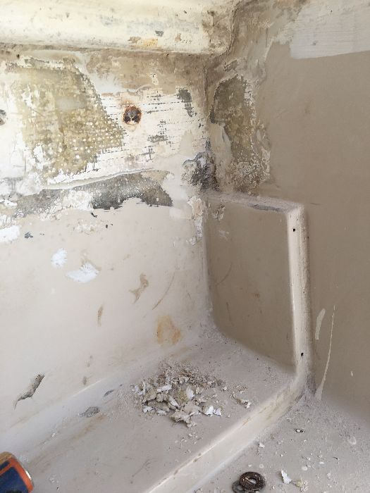

Donc, reprise au ciseau à bois pour virer tout ce qui n'est pas adhérent, puis un bon coup de ponçage à la cale à poncer ou au disque à lamelles, puis dégraissage, puis réparation choucroute fournie en express par Péchal hier soir (merci à lui! :) ).
En images donc:
La 'réparation' de mes prédécesseurs plus ou moins lointains
Angle équipet tribord ; nettoyé
Réparation choucroute en cours ( j'ai fignolé un peu après la prise de la tof). Notez aussi en bas à gauche de la photo un autre accroc, cette fois sur la paroi de l'équipet (coup/enfoncement), réparé lui aussi aujourd'hui.
