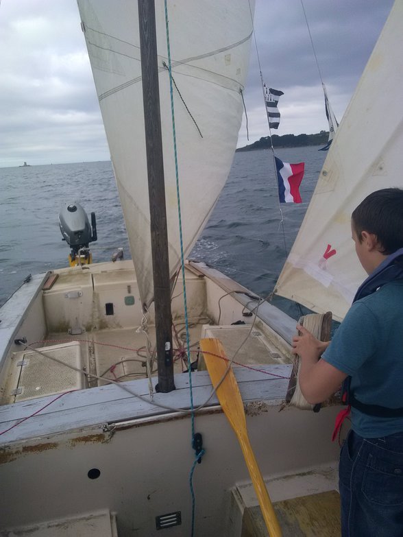

Messagede phil29 » Ven Juil 31, 2020 8:02 pm
Cette fois le vent est portant et au rendez vous, et on a déposé notre ex-baroudeur au travers/ largue ! Petite photo sous pilote, pas de macs aujourd'hui on allait trop vite ! :D
Retour en rivière en tirant des bords sous foc/ taillevent jusqu'à la bouée...
